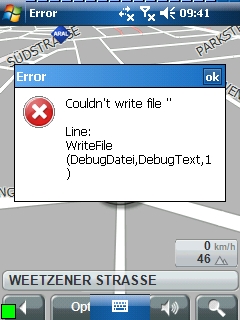

Hi zappa,
ich habe da nochmal ein anliegen...und zwar bekomme ich eine Fehlermeldung beim Ausführen von AutoCard (liegt auf einer Hardwaretaste). Ich wollte das mal ausprobieren, da ich mir bisher immer zwei verschiedene Versionen der TMC-Light-Changer6.mscr gebastelt habe, um vor dem Start des Scriptes zu entscheiden ob "Kartenansicht" oder "Ziel ansteuern"!!!

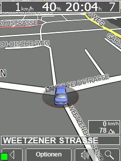

Hi Peter, danke für die neue Version womit das Einfügen der richtigen Farbwerte sehr einfach geworden ist.
Gibt es eine möglich die Einblendungen in der Kartenansicht für einen bestimmten Moment zu deaktivieren? Zum Beispiel wenn ein/zwei bestimmte Farbwerte an einer bestimmten Position erscheinen? Mein Vorhaben ist folgender, da ich die Infos ganz oben einblende, würde ich gerne im Falle einer Anzeige welche Bundesstraße bzw. Autobahn demnächst befahren werden muss, die Glopuseinblendungen für diesen Zeitraum deaktivieren. Ist sowas möglich? Wäre quasi eine NICHT-Funktion, aber wichtig wäre, das zwei Werte abgefragt werden, da Bundesstraße und Autobahnschilder andere Farben haben...
Denn die Topmost = 0 - FUNKTION klappt irgendwie nicht, und ich habe schon alles mögliche versucht die Feldes anders zu konfigurieren, aber ich kriege es noch nicht hin!

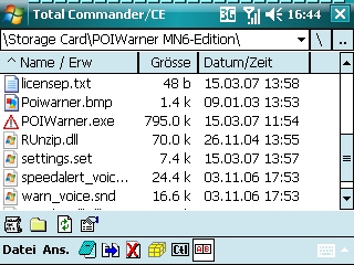

die Hausnummern bei %TargetStreet% als Parameter mit eingebaut. Aber leider ist das bei MN6 noch nicht möglich! Hast du das vielleicht vergessen? Oder geht das nicht mehr? -

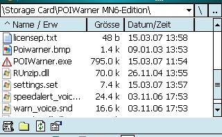

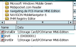

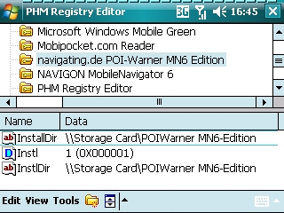

Original von zappa
P.S.
Wieso stehen bei dir eigentlich 2 "\\" vor Storage Card
in der Registry???
Oh man, wie konnte ich das denn übersehen...da kann man ja auch selber mal drauf kommen. Danke Klaus...jetzt läuft es wieder!!!
PS: Habe den POI-Warner einmal deinstalliert und dann wieder installiert, da schien wohl etwas schief gegangen zu sein...

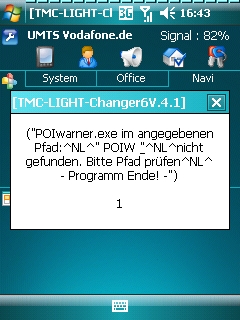

Hi Klaus,
ich bin ein kleines Spielkind und muss natürlich alles ausprobieren.
Gestern habe ich auf mein Trion das Windows Mobile 6 gespielt, es läuft auch so ziemlich alles und das superschnell. Aber jetzt kommt es...Dein Script gibt mir bei aktivierten POI-Warner start eine Fehlermeldung sobald ich es starte. Siehe Bild unten...
Im Script gibt es folgende Zeilen:
If (PoiWarnerStart = 1)
PathPOI = RegRead ("HKLM","SOFTWARE\Apps\navigating.de POI-Warner MN6 Edition","InstallDir")
POIW = (PathPOI & "\POIwarner.exe")
If Not (FileExists (POIW))
PathPOI = RegRead ("HKLM","SOFTWARE\Apps\navigating.de .PPC Files","InstallDir")
SleepMessage 10,("POIwarner.exe im angegebenen Pfad:^NL^"& POIW &"^NL^nicht gefunden.\
Bitte Pfad prüfen^NL^ - Programm Ende! -"),"[TMC-LIGHT-Changer6V.4.1]"
exit
EndIf
EndIf
PathPOI = (PathPOI & DayOrNight)
EndIfDie ich fett markiert habe, gibt es bei mir aber nicht in der Registry...der POI-Warner läuft 1a wenn ich ihn manuell starte. Kann ich jetzt einfach deine Zeile löschen, oder muss ich sie bei mir in der Registry einfügen??
Das ist korrekt, da bin ich auch drauf reingefallen
Ich habe einfach die Dummy.mscr in das MN6-Verzeichnis kopiert, dann stimmen die Angaben von Uwe Bast!
