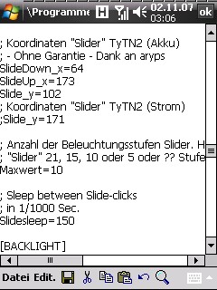

    Hi Klaus,
    so, dein Script läuft jetzt auch mit großen Anstrengungen auf meinem neuen HTC Kaiser (TyTN2). War von den vorherigen HTC-Geräten in der Hinsicht verwöhnt, das ich den Slider nie gebraucht habe. Aber nun hat es mich erwischt...war ein großes gefummel bis alles mit der Beleuchtung so lief wie es sollte. Jetzt habe ich aber trotzdem zwei Kleinigkeiten, die du eventuell einbauen könntest.

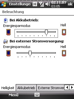

    1.
    siehe Screenshot "Beleuchtung"
    ich habe 2 Slider (Akku + ext. Strom), die Daten stehen im anderen Screenshot. Kannst du eventuell einbauen, das das Script automatisch schaut ob der Slider für Akku oder Strom betätigt werden muss?
    Jetzt muss ich immer manuell das Simikolon vor "Slide_y=" tauschen. Ist bestimmt eine Kleinigkeit für dich!

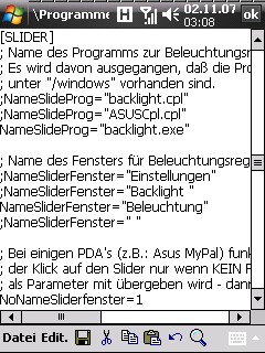

    2.
    [SLIDER]
    NameSliderFenster="Beleuchtung"
    Schonmal vielen DANK!!!
