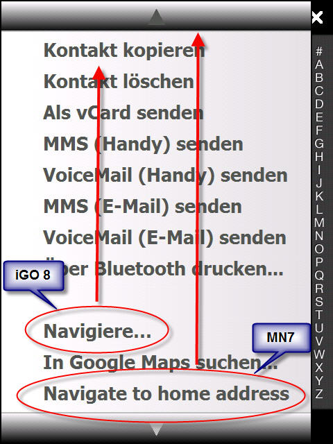

    Hi Leute, ich habe ein etwas größeres Problem. Und zwar kann ich jetzt dank eines Updates von NAVIGON MobileNavigator 7.3.1 zu den Kontakten navigieren. Aber leider ist dieser Eintrag im Kontakte-Menü ganz unten und es stört mich. Den Eintrag "Navigate to home address" hätte ich gerne oben in der Liste, sowie auch den Eintrag von iGO. Wo finde ich in der Registry den Punkt den ich ändern muss, um die Einträge nach oben zu verschieben?
