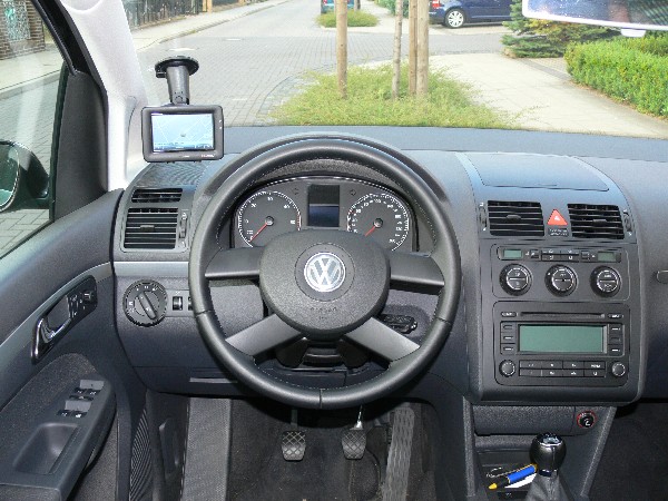

Ist zwar genau mein Auto, welches da beispielhaft abgebildet ist, aber die Montage direkt vor dem Luftausströmer finde ich nicht so ideal.
Habe den ganzen Nachmittag mit der Wurfantenne rumprobiert. Einmal hatte ich tatsächlich die Verkehrsmeldungen (42 Stück, kein Wunder - Freitagnachmittag), aber da verlief die Wurfantenne fast komplett durch meinen Sichtbereich hoch zur Sonnenblende. Hatte dann versucht das Kabel an der A-Säule entlangzulegen und Schwups schon war er wieder weg - der Empfang.
Habe jetzt die Wurfantenne in die Türdichtung eingearbeitet, funzt aber auch nicht - ich krieg´ `ne Krise.
