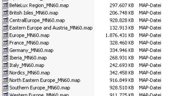

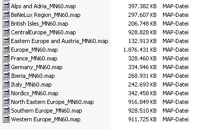

beim MN6.0 PDA (in der ersten Version) gab es noch die Süd-Europa-Karte !
