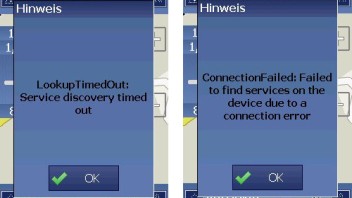

  • Da ich es nicht sofort als kTN-Bug deklarieren will, mache ich hier ( wie auch in anderen Foren ) mal einen eigenen Thread auf.
    Diesbezuegliche Kritiken nehme ich gern entgegen :D
    Die direkte "BT-Verbindung" zu kTN 2.0 Beta ist mit meiner Konfiguration nicht anwendbar. Einen Workaround habe ich mir geschaffen indem ich den Weg
    BT-Receiver - COM8 - VirtCom - COM7 - kTN gehe.
    Jetzt zum Verhalten :
    1)
    - Softreset
    - BT einschalten
    - kTN starten
    - kTN nach BT-Receiver suchen lassen
    - einen Zielpunkt eingeben und warten ohne loszufahren !! ( Damit der Kleine nicht durch Rechnerei ueberfordert wird )

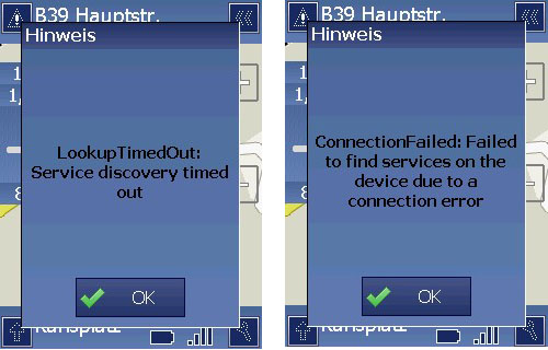

    - nach wenigen Minuten kommt es zu den in den Abb. gezeigten Screens
    - ein Softreset ist notwendig, da das OK auf dem 2. Bild den PDA abschiesst :D
