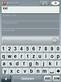

123-Keyboard mit qwertz-Kleinbuchstaben
ich habe jetzt mal die von usi (gute Leistung!) erstellte QWERTZ-Tastatur mit Ziffern (QVGA-Version für PDA Hochformat) als Version für das 123-Keyboard incl. Kleinbuchstaben modifiziert.
(Bei der Eingabe von Adressen sind Kleinbuchstaben nicht notwendig, da MN6 alle Eingaben immer in Großbuchstaben umwandelt.)
Bei der Eingabe des Favoriten-Names wird dieser mit Kleinbuchstaben gespeichert und auch bei der Auswahl so angezeigt.
Die Skin-Files findet man in usi's Beitrag, siehe 2 Seiten vorher (bei mir sind im Moment keine weiteren Skins installiert).
Gruß Kuckuck
