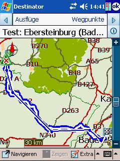

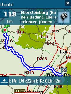

    Mir ist zwar nicht ganz klar, ob die Screenshots dem entsprechen was ihr sucht, aber schaut es euch mal an.
    Die Route läuft auf der MRE-Karte, welche aus dem X-Region-Verband herausgenommen wird, indem man die .cov Datei löscht. (Man kann natürlich auch eine Kopie der MRE ohne .cov aud der Speicherkarte anlegen)
