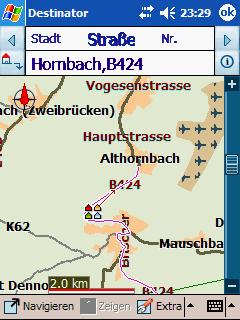

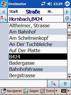

    Beispiel für Hornbach (ah, ich hab sie gefunden, die B424):
  • @ fundive,
    tja, und nun? Sorry, aber so funzt es nicht! Du bist nicht über die Funktion "Route planen" gegangen, sondern über Zielwahl Adresse. Da kannst Du nur wählen zwischen "Navigieren" (was ja ausscheidet), ober eben über "Extras" übernehmen in Favoriten. Wobei wir wieder so schlau sind wie vorher ;)

    Also ich habe dann wohl wirklich eine andere Destinator-Version.
    Bei mir klappt das so wie ich es beschrieben habe.

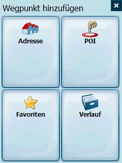

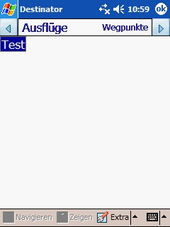

    * Route planen
    * Ausflüge -> Extra hinzufügen

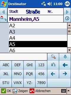

    * Wegpunkte -> Extra Hinzufügen -> Wegpunkt hinzufügen -> ADRESSE
    Und da kann ich wie erwähnt über einen Ort eine Autobahn oder Bundesstraße oder ... auswählen.
    Anbei ein paar Screenshots
    Ach ja: in Mannheim ist "A5" natürlich nicht die Autobahn A5, sondern ein Quadrat, ändert aber nix an der grundsätzlichen Funktionalität

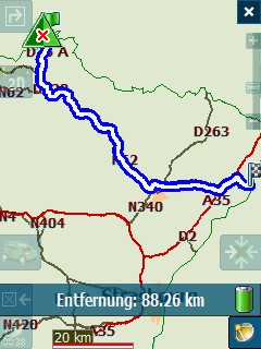

    Mir ist zwar nicht ganz klar, ob die Screenshots dem entsprechen was ihr sucht, aber schaut es euch mal an.
    Die Route läuft auf der MRE-Karte, welche aus dem X-Region-Verband herausgenommen wird, indem man die .cov Datei löscht. (Man kann natürlich auch eine Kopie der MRE ohne .cov aud der Speicherkarte anlegen)
