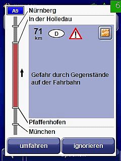

    Original von bab
    MN6 bietet nicht nur an, sondern spricht auch eine Empfehlung aus;-)))
    ... wäre toll, aber nachdem ich nicht einmal im Handbuch etwas von einer solchen Empfehlung finden kann (und auch nach meinen Erfahrungen mit tausenden TMC-km), fällt es mir schwer, daran zu glauben.
    Grüße
    Original von bab
    Hi
    Diese Art von Events würden auf AUTOMATIK nicht zu einer Neunberechnung führen.
    Es ist lediglich ein Gefahrenhinweis. Der betreffende Streckenabschnitt ist auch nur orange gekennzeichnet und nicht rot. ;) ( bei zählfießendem Verkehr bin ich mir momentan nicht ganz sicher, sorry ;) )
    ... na ich weiß nicht!?
    Bei eingestellter MANUELLER UMFAHRUNG werden auf jeden Fall "Gegenstände auf der Fahrbahn" zur Umfahrung angeboten (siehe Bild).
    Und nach meinen Erfahrungen werden alle Ereignisse, die bei MANUELL zur Umfahrung angeboten werden, bei AUTOMATIK auf jeden Fall umfahren.
    Grüße
