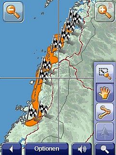

ZitatOriginal von HSVMichi
Möchte gerne mal wissen, wie es sich bei Euch verhält (PDA Version 6.2):
Start: Bodø
Ziel: Namsos (beides in Norwegen).
Ich möchte die komplette (RV17) fahren, aber so weit komme ich gar nicht.
... nö, keine Probleme!
Deine Route mit 7 Zwischenzielen auf der RV17 dauert ca. 1 min.
(Route siehe Bild).
Hast du evtl. die Option "Fähre verbieten" eingestellt??
Grüße

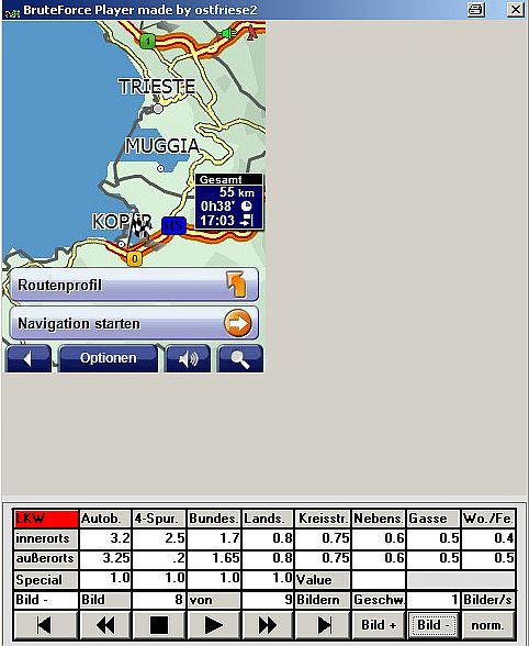

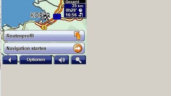

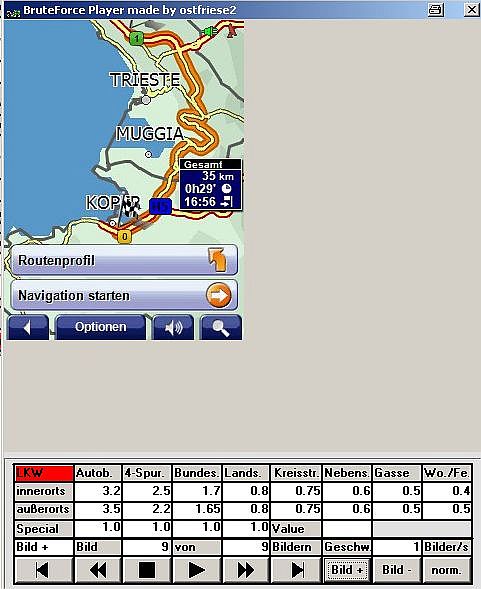

2. (Bild 3 + 4, ein Beispiel von meiner letzten Urlaubsreise) Würde der Brummifahrer
von Udine in Italien nach Koper in Slowenien
fahren, dann würde ihn dein LKW-optimal-Profil vor Triest von der Autobahn abfahren lassen, um ihn dann mitten durch Triest zu lotsen! Ein Selbstmörderkommando!

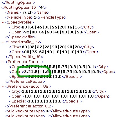

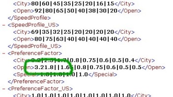

Beim Erstellen eines BF-Ordners mit unterschiedlichen 4-Spurigen-Präferenzwerten hängt dein Programm diese Werte an die AB-Präferenz dran.
In meinem Beispiel (siehe Bild) sollte der AB-Wert 3.2 und der 4-Spur-Wert 1.8 betragen.
Und beim Zurückschreiben der Original-ApplicationSettings wird genau dieser Fehler mit übernommen.
D.h. aus den Original-Werten
<Open>3.2|1.8|1.65|...
wird nach dem Durchlauf und nach dem Zurückschreiben
<Open>3.21.8||1.65|...

@ostfriese2
Folgender kleiner (für die Routingergebnisse aber folgenschwerer!) Fehler tritt bei mir beim Erstellen von BF (getestet im LKW-Profil) auf:
Wenn ich z.B. die Präferenz AB außerorts von 1 bis 3 in 0,25er Schritten durchlaufen lassen will, dann entfernt dein Skript bei jedem 2. Schritt (also bei Präferenz 1,25 und 1,75 und 2,25...) bei der darauffolgenden Präferenz für 4-spurige Straßen die erste Zahl. Bei mir wird dann aus eingestellten 2.2 plötzlich nur .2 (siehe Bilder)!!
Erhöhe ich in Schritten mit nur einer Stelle nach dem Komma, also z.B. 0,2er Schritten, dann ist alles in Ordnung.
