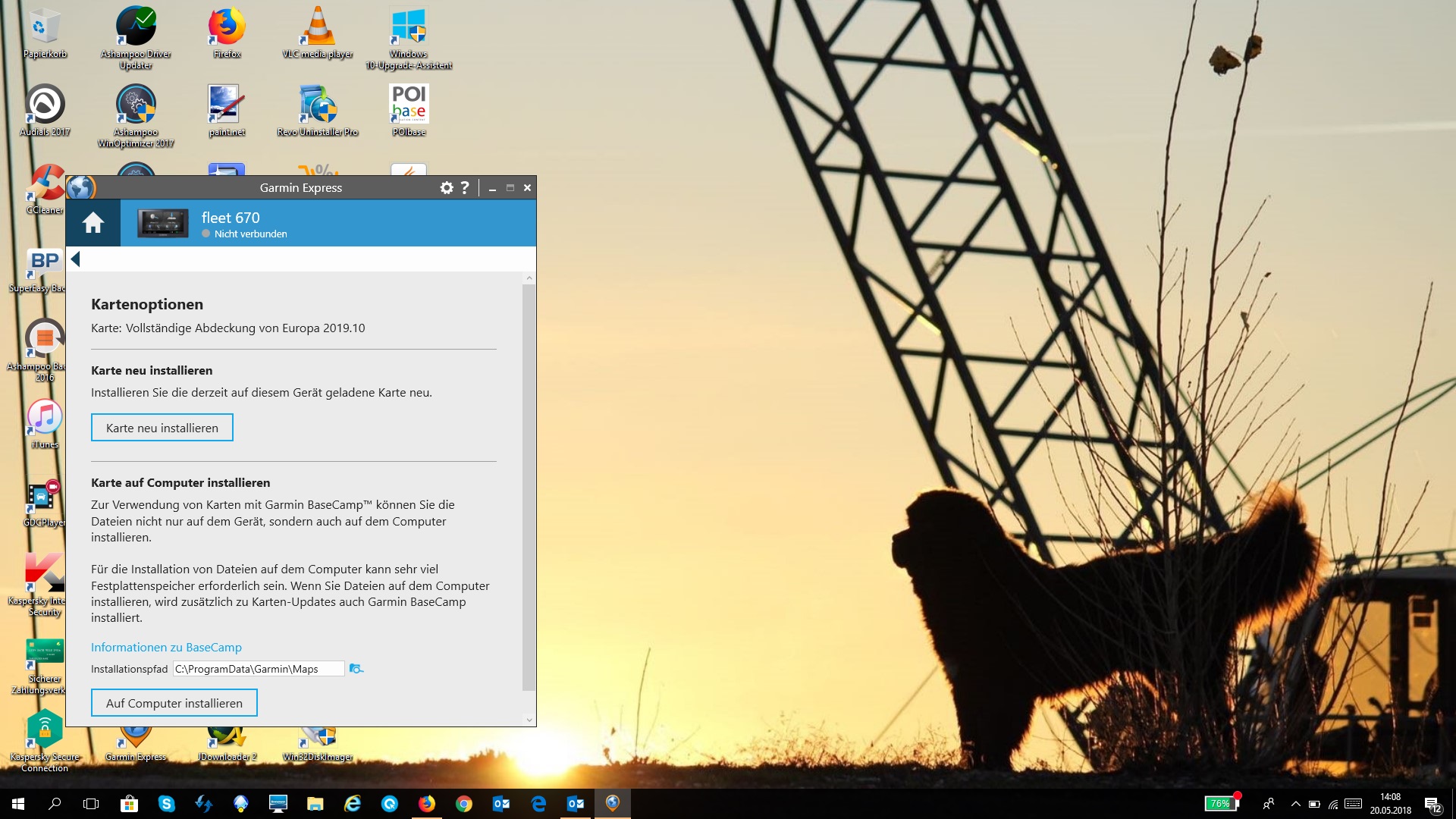

Garmin Express hat mir gerade die V6.5.0 angeboten.
Vielleicht können bei euch jetzt die neuen Maps geladen werden.
Hallo Yago,
bei mir meldet Garmin Express immer noch die 2018.30 als aktuell.
Moin Peter
Mir werden für das Fleet670 und dem dezlCam die Map 2019/10 angeboten. Für mein dezl770 wird mir noch keine neue Map angeboten.
Die neuen Maps 2019/10 sind seit gut 2 Wochen über Garmin Express zu laden.
