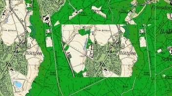

    Na, so reproduzierbar ist der Fehler doch gar nicht. Das von mir hier eingestellte Kartenstück mit zweimal Röttgen ist doch ebenso von dir wie das letzte mit dreimal Röttgen. Ich hoffe, ich komme noch heute nachmittag dazu, das Ganze einmal bei mir auszuprobieren. Das Einzige, was mich allerdings stutzig macht, ist, dass es stets an derselben Stelle passiert.

    Bevor wir unser Hobby mit Politik versauen - die Spaßpartei kann sich mittlerweile ja selbst nicht mehr für ihren alten Wahlspruch erwärmen :D - laßt uns lieber dem seltsamen Phänomen auf die Spur kommen! Gerne würde ich mit meinen Einstellungen ebenfalls nochmals dieses Kartenstück exportieren. Könntest du mir bitte deinen Pfad für NRW zusenden!?
    Meine bisher acht Teilkarten von RP habe ich alle recht sorgfältig überprüft und wurde nicht fündig. Da die Kartenfehler bei dir offensichtlich nicht reproduzierbar sind, vermute ich asynchron auftretende Ereignisse, wie sie ja durch die vielen Prozesse im Rechner immer wieder auftreten, als Ursache für unsere Probleme.
    Wenn dem so wäre, hätte sich meine zweiwöchige, geduldige Suche nach den optimalen Einstellungen ja gelohnt. :] Meine Einstellungen habe ich jeweils um eine Zahl größer gewählt, wie die minimalen Werte, bei denen ich einen Durchlauf ohne Abbruch hinbekam. Ich kann's kaum abwarten, deine Kartenstücke unter meinen Arbeitsbedingungen erstellen zu lassen.

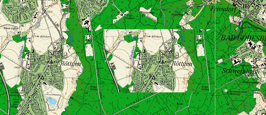

    @AllKachelFehlerGeplagte
    WOM und ich haben einen weiteren Fehler beizusteuern. Bei uns ist eine Kachel mitten drin in einem 40x40Km² großen Kartenausschnitt falsch. wie man an dem beigefügten Bild erkennen kann, ist eine Kachel (Röttgen) gleich zweimal nebeneinander angefügt worden.
    Da wird wohl NH sich seinen Algorithmus noch einmal anschauen müssen. Ich fürchte, wir als seine (Nutzer-)Gemeinde werden da wenig tun können.:( An Photoshop - das ist die von uns verwendete Methode - wird's wohl nicht liegen. Schließlich wurde oben berichtet, dass auch unter Verwendung anderer Methoden diese Fehler auftraten. (Aber es gibt auch ein ABER weiter unten :])
    Die Karte habe ich mir erst auf Kartenfehler angeschaut, nachdem ich im Thread hierüber las. Wenn in einem so riesigen Gebiet ( 40x40Km²) eine Kachel falsch ist, merkt man das doch wohl nur, wenn man gerade diesen Ausschnitt sich näher betrachtet.
    Zu Testzwecken werde ich den Kartenexport einmal auf verschiedenen Rechnern testen. Wenn's unterschiedlich ausgeht, so sollten wieder einmal zeitkritische Einstellungen die Ursache sein. Davon kann ich schließlich ein Lied singen: Erst nach zwei Wochen fand ich jene Einstellungen, die bei mir funktionierten.
    Diese meinte LeGro
