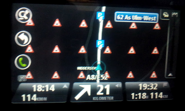

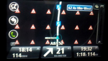

sind recht unzuverlässig auf der Autobahn.
Stellenweise fehlen die bei Autobahnfahrt einfach ganz oder teilweise. Ein System ist nicht zu erkennen.
Mal sind sie bei 60 km/h nicht da, bei 120 aber doch da.DashCam an sich:
