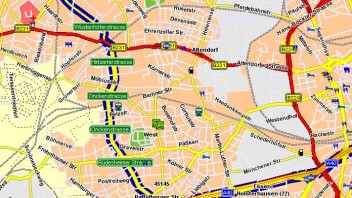

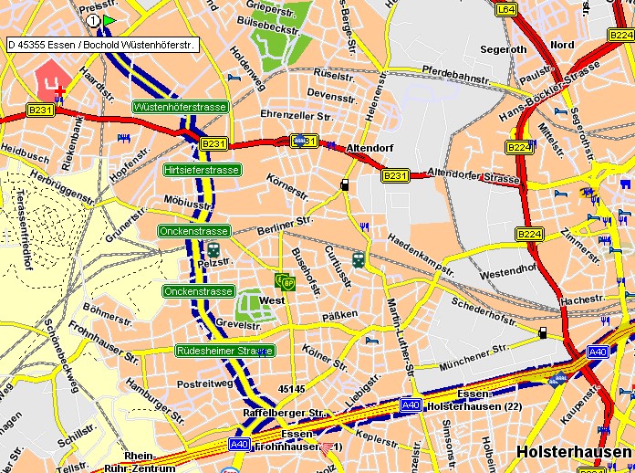

    Schade, bei mir klappt das nicht so toll:
    Essen, Wüstenhöfer Starße - Bochum, Geisental will er immer erst durch die Stadt bevor er schließlich in Frillendorf auf die A40 will. Richtig wäre die Route die in Frohnhausen schon auf die 40 führt.... Bei 1.5 war das kein Problem. Könnte mir jemand einen Tipp geben, welches Profil da das richtige ist?
    Ich habe mir das gerade mal mit map&guide angesehen - hängt sicher damit zusammen, das es über die B 231 schneller gehen sollte als über die "normale" Straße. Da hilft nur das Probieren, Irrläufer's City, KK's Landstraße oder Farron's Profil setzen mehr auf untergeordnete Straßen. IRRLÄUFER hat ja auch ein Beispiel von Essen, was nicht über die B geht.
    Woher sollen die Systeme das auch derzeit wissen? Es sollen in Zukunft auch Ampeln im Kartenmaterial sein und vielleicht wertet das die Software das aus. Aber wie? Grüne Welle-Schaltungen kann es auch nicht vorhersehen, genausowenig wie die aktuellen Ampelphasen und Verweildauern an einer immer belegten Kreuzung mit Kindergartenfahrern.
    Fazit: ein Einheimischer ist normalerweise jedem NAVI-System überlegen. Aber für die Fahrt zur Omi und zum Kurschatten braucht man das Ding sa selten, gell?
    Das meine ich ja auch. Ich verwende die letzten Tage nur noch Karls KK Landstraße und bin mir sicher, auch in fremden Städten auf einer relativ günstigen Route geführt zu werden. Um diese Einsicht zu erlangen muss man die Profile aber eben erst mal auf der Hausstrecke testen.
