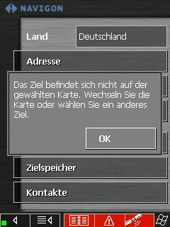

Manche gespeicherte Ziele lassen sich nicht abrufen
    kann das mal bitte jemant nachprüfen: In 89073 Ulm lassen sich weder die Steingasse noch die Frauenstrasse nach dem Speichern wieder abrufen. Die Navigation dahin funktioniert, ich speichere das Ziel unter einem Namen, rufe das Ziel aus dem Zielspeicher ab und erhalte die Meldung: Ziel ist nicht auf der Karte. Gleiches gilt für den Abruf aus Kontakten.
    Andere Ziele auf der gleichen karte funtionieren problemlos.

  • Habe es nur mal mit Steingasse 1 versucht. Gleiches Ergebnis wie bei Dir. :(
  • Ich glaube fast, mit diesem Ulm geht gar nichts, hab noch ne ganz andere Straße probiert.
    Interessant ist ein anderer Effekt. Normalerweise verlässt man "Adresse eingeben" und wenn man dann dort wieder hineingeht, ist dort die letzte Adresse noch in der Anzeige. Anders bei Ulm. Der Ort ist gelöscht, da steht nur noch die Straße.
    Er vergisst irgendwie beim Verlassen der manuellen Zieleingabe, dass es Ulm gibt. Da hilft dann auch kein Zielspeicher, er erkennt einfach den Ort nicht mehr.
  • Das Problem tritt auch bei mir auf.
    Original-D-Karte von MN4
    Die Steingasse "befindet" sich allerdings nicht nur "nach dem Speichern" nicht mehr auf der gewählten Karte, sondern auch wenn man versucht sie über den Menüpunkt "Letzte Ziele" anzuwählen.
  • Nachdem es sowohl bei der Originalkarte als auch bei selbsterstellten auftritt, ist das wohl ein Punkt für die Bugliste.
    Übrigens lassen sich auch keine mit Map Export gespeicherten Routen zu diesen Zielen öffnen.

  • Ich hatte diesen Effekt auch schon, mit unterschiedlichen Zielen. Ich habe dem NAVIGON-Support geschrieben und dieser hat ihn an die Entwicklung weitergeleitet. allerdings läßt die Entwicklung den Support und den Kunden am langen Arm verrecken und nimmt weder Stellung noch gibt Antworten.
    @CityHunter und DrDiste
    habe ich auch schon mal gehabt.
    Wollte nach Hause navigieren und sagte, dass Ziel wäre nicht auf der Karte.
    Habe dann einen Warmstart gemacht und oh Wunder,
    er hat das Ziel wieder gefunden.

    Scheint tatsächlich ein tiefgreifender Bug zu sein. Gestern ist mein MN|4 gekommen und meine Heimatadresse ist auch nicht mehr aus den "Zielen" abrufbar, angeblich nicht auf der Karte. Bei manueller Eingabe findet MN|4 allerdings die Adresse sofort.
    Erinnert mich irgendwie an den Bug in BMN 1.0-1.2 in dem meine Heimantadresse immer mit falscher PLZ abgespeichert wurde und sich das Teil dadurch einen Wolf suchte. Allerdings fand BMN 1.2 meine Heimatadress dann doch immer - es dauerte nur sehr lange.
    Beim MN|4 wird zwar alles richtig angezeigt (PLZ, etc.), aber scheinbar doch irgendwie falsch gespeichert, so dass bei der Zielüberprüfung das Ziel nicht in der Karte gefunden wird.
    Mit einer kompletten Deutschlandkarte habe ich es noch nicht ausprobiert (kein Platz auf der SD ... aber die 512MB Card ist schon bestellt ... ;)).
  • Der Bug scheint wirklich tief zu sitzen. Ich habe fast alle Adressen meiner Bekannten probiert und die funzen, nur meine Arbeitsstelle Aue nicht. Da es ja aber auch anderen Usern so geht, scheint das Problem ernst zu sein. Schließlich kann einen das dann bei jeder x-beliebigen Adresse so gehen. Und da ich vor Fahrten immer meine Ziele schon speichere um sie dann im Auto schnell laden zu können ist es schon ärgerlich so eine Fehlermeldung zu erhalten.
    Übrigens habe ich es mit einer selbsterstellten Karte und mit der vorgefertigten probiert - immer der gleiche Fehler.
    Ich fange schon an mich über meinen Umstieg von MNEE 1.4 auf MN|4 zu ärgern.

  • Inzwischen habe ich festgestellt, dass sich 08280 Aue komplett nicht speichern lässt. Dabei ist mir ein Fehler in den Postleitzahlen aufgefallen. Suche ich nach PLZ 08280 werden Aue und Schlema gefunden, obwohl Schlema 08301 als PLZ hat und als Ort auch nur mit dieser PLZ gefunden wird.

    da wo ich arbeite will mich mn 4 auch nicht hinnführem. wähle ich aber noch eine querstraße gehts.
    in der "fehlenden straße sind auch nicht die hausnummern vorhanden. so ist das mit mn 4 echt sch.....
    auch das navigieren von der straße aus geht nicht.
