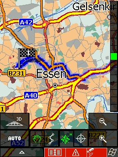

    Im Treppenhaus ist nun mal 0-GPS-Empfang - anders als z.B. im Wald, wo die Satelliten wenigstens noch schwach empfangen werden. Dadurch kommt es zur totalen Orientierungslosigkeit der GPS-Mäuse und sie fangen meist eine komplette Neuinitialisierung an - ähnlich dem ersten Start. Ist man bei dieser Initialisierung in Fahrt und hat auf Grund von Häuserschluchten sowieso schlechten GPS-Empfang dauert die Initialiserung ewig. Da hilft wirklich nur auf einen freien Platz fahren, die GPS-Maus aufs Autodach legen und warten - kann durchaus 1 Stunde dauern. Zukünftig solltest Du die Maus entweder immer im Auto lassen oder nur ausgeschaltet umsetzen.

    Bei mir tritt das Problem auch manchmal auf - meist wenn ich zu viele POIs zum Syncen ausgewählt hatte. Da hilft die Datei "sync.set" im Unterordner "sync" des POI-Warners zu löschen. Damit werden alle Voeinstellungen gelöscht - d.h. es ist erst einmal kein POI mehr zum Sync ausgewählt. Um diesen Schritt zukünftig zu umgehen solltes Du nach dem Sync in "POI-Sync -> POI-Auswahl -> Edit -> Alle Abwählen".
