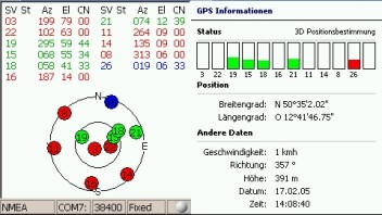

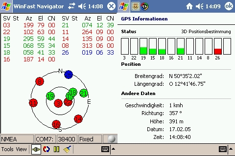

    Hi
    Die grünen Balken sind die Sat's, die benutzt werden. Die roten Balken sind die Sat's, die zwar in Sicht sind aber auf Grund ihrer Lage kurz über dem Horizont oder ihrer zu schlechten Empfangsstärke nicht benutzt werden. Die weißen Balken sind Sat's die gesichtet aber nicht ausgewertet werden können. Um so höher ein Farbbalken ist um so stärker ist das enpfangene Signal.

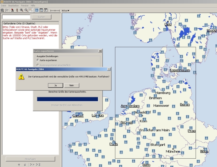

    @pdaron
    Also bei mir wird die gespeicherte Datei immer kleiner als die Vorhersage. So ein 500MB Ausschnitt ist als Karte ca. 440 MB groß.
    Die Berechnung so einer 500 MB Karte dauert schon ein paar Stunden - ist aber im Vergleich zu MN|4 wesentlich schneller.
    Das Kopieren der Karte auf die Speicherkarte erfordert zwingend einen Card-Reader - oder man hat noch einmal mehrere Stunden Zeit. Die Übertragungsrate von ActiveSync kommt mir vor wie die Übertragungsrate eines Diskettenlaufwerks. Mit dem Explorer über den Card-Reader auf die Speicherkarte kopiert dauert's nur 5 Minuten.
    Ciao

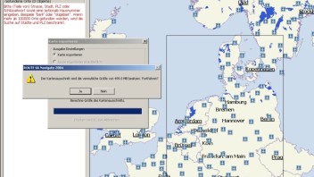

    @pauls
    Es wird dir nicht ganz gelingen, eine Karte mit D-BeNeLux-DK zu erstellen. Auf grund der anderen mitgenommenen Länderabschnitte würde die Karte die magische Grenze von 500 MB übersteigen.
    Es fehlen zwar nur wenige MB, da für Schweden nicht so viele Kartendaten vorliegen, aber es recht eben nicht ganz.
    An einer nicht so dringend benötigten Ländergrenze ein paar Kilometer weg lassen?
    Auf jeden Fall muss SP2 installiert sein, mit SP1 gehen nur 180 MB.
