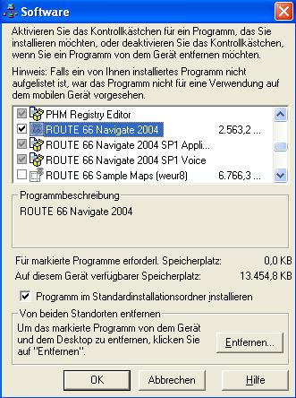

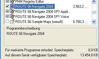

  • Hallo
    Gleich zwei mal "Nein"... :gap
    Über ActiveSync [Extras / Software] kann man Progis auch wieder installieren. Einfach mal das Häckchen bei Route66 wieder rein [siehe Screenshot] und mit OK bestätigen. Und dann mal schauen was passiert...
