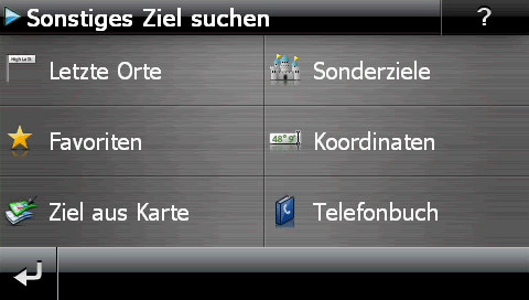

    Ralf gut das du dich reinhängst. :top Du hast recht der Button von Ralf ist der vom Dialer. Hab nochmal geprüft was ich damals in der PFSkin getestet habe. War der folgende Bereich:
    Phonebook
    Class: PushButton;
    Coordinates: 240,160,240,64;
    Text#DP: 1680933564;
    TextCoordinates: 44,1,193,62;
    TextColor: 255,255,255;
    Font: 7;
    VAlign: center;
    Visibility#DP: 2132017156;
    Wordbreak: yes;
    WordbreakChars: "/ -";
    ContextHelp#DP: 2133852370;
    ContextHelpIcon: 79,0,0,205,64,32,0;
    DisplayedText#DP: 2134442124;
    MaxNumOfTextLines: 2;
    Eeffect1: "FlyIn";
    Eeffect2: "ZoomIn";
    EOffset: "AutoCenter";
    PYOffset: 2;
    Enabled: 104,0,0,240,64,0,0;
    Disabled: 105,0,0,240,64,0,0;
    Pushed: 106,0,0,240,64,0,0;
    Icon: 16,0,90,30,30,4,17,255,0,255;
    DisabledTextColor: 166,166,166;
    PressedEvent: 2134441999;
    Dieser muß in deinem Skin vorhanden sein, sonst wird nichts angezeigt.

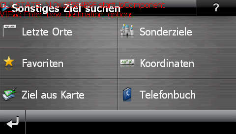

    Nach der Fehlermeldung
    GUI STATE: NOx18584B9F startUpComponent
    VIEW: Enter_new_destination_options
    könnte es am Pfad liegen.

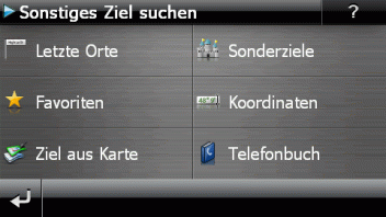

    Zu diesem Beitrag kann ich vielleicht mit einer kleinen Entdeckung beitragen. Vor einigen Wochen ist mir beim Durchsuchen der „dpitems.xml“ folgende Zeile aufgefallen
    <item id="2134769904" value="0" type="INT"/>
    Nach ändern des Wertes von 0 auf 1
    <item id="2134769904" value="1" type="INT"/>
    Wurde im Navi nach einem Neustart unter dem Punkt -> "Sonstiges Ziel suchen" , dass Telefonbuch angezeigt.
    Leider wird beim Tastendruck nach einigem Warten nur eine Fehlermeldung ausgegeben.
    Das TB muss wohl in einem anderen Pfad installiert werden oder eine dll-Datei fehlt noch?!
