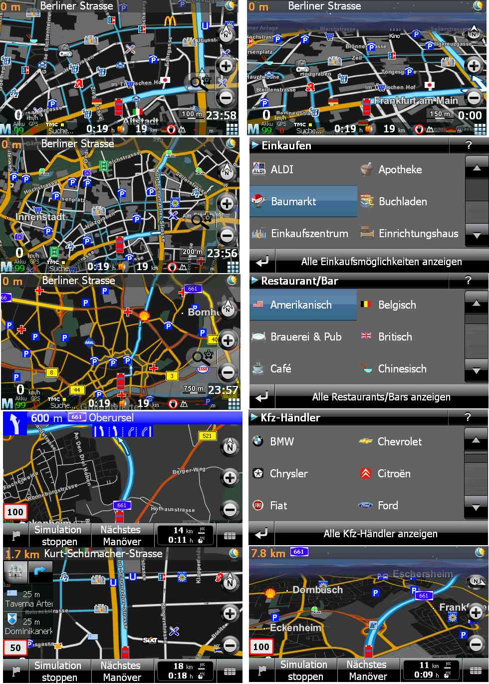

    für den Eigenbedarf musste ich mir da halt nie Gedanken machen, aber da ich im Nachbarforum von Navigon sogar ein Skin-Wettbewerb gefunden habe, hast du mit den GoPal-Bildchen sicher Recht.
    Ich werde mal alle Icons durchforsten und die austauschen die ich teilweise schon vor 3 Jahren mal irgendwo heruntergeladen habe, austauschen.
    Problematisch wird es aber mit den KFZ und Fastfood Icons. Ich werde sie evtl. abzeichnen, dann dürfte es keine Probleme geben.
    Das bedeutet aber einige Stunden Arbeit, kurz ich melde mich wenn ich damit fertig bin.

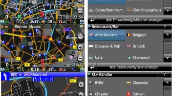

    Im Anhang noch einige Bildchen wie es im Moment aussieht.

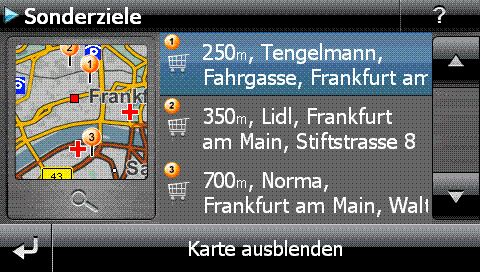

    Wenn ich ein Sonderziel suche in diesem Beispiel einen Baumarkt in Bad Homburg, bekomme ich unterschiedliche Ergebnisse. Hierzu einige Beispiele:
    1) Sonstiges Ziel suchen => Sonderziele => Einkaufen => Baumarkt => An einem bestimmten Ort => Bad Homburg => Alle Sonderziele dieser Kategorie anzeigen
    Hier kommt als Ergebnis: Derzeit keine Einträge vorhanden :smt088
    2) Adresse eingeben => Bad Homburg => Sonderziele => Einkaufen => Baumarkt => Alle Sonderziele dieser Kategorie anzeigen
    Hier kommt als Ergebnis: Derzeit keine Einträge vorhanden :smt022
    3) Sonstiges Ziel suchen => Sonderziele => Einkaufen => Baumarkt => In der Nähe=> Alle Sonderziele dieser Kategorie anzeigen
    Hier kommt als Ergebnis eine Liste mit Hornbach Baumärkten. :smt045
    4) Adresse eingeben “Bad Homburg“ “Zur Ortsmitte“ und dann die Navigation starten.
    Anschließend
    Sonstiges Ziel suchen => Sonderziele => Einkaufen => Baumarkt => Am Zielort => Alle Sonderziele dieser Kategorie anzeigen
    Auch hier kommt als Ergebnis eine Liste mit Hornbach Baumärkten. ;)
    In Beispiel 1) und 2) ist das besonders ärgerlich – da kein Ergebnis kommt. :smt089
