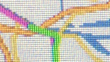

    Also laut Deiner Anzeigen und Vorschläge ist der Los Button am schnellsten, dann kommt die Magentafarbene (3) und erst danach der blaue Vorschlag (2). Das sieht man schon anhand der Ankunftszeit und der zu fahrenden Minuten.

    Hallo weitzi,
    ich hoffe nicht, dass Du schon ein paar "weitzi" zu viel hattest, als Du das geschrieben hast.
    Das Bild sagt doch klar aus
    1 Route Hellgrün (Los-Button), Ankunft 19:12 Uhr, die Ankunft wäre dann in 17 Minuten und die Strecke wäre 11 km.
    3. Route Magenta, Ankunft 19:12 Uhr, die Ankunft wäre dann in 17 Minuten und die Strecke wäre 11 km.
    2. Route Blau, Ankunft 19:17 Uhr, die Ankunft wäre dann in 21 Minuten und die Strecke wäre 12 km.
    Route 1 und Route 3 unterscheiden sich vermutlich nur in Millisekunden und geringfügiger Straßenführung.
    Vermutlich hatte er beim Durchschnitt (Magenta) statt eine 1 eine 3 geschrieben (Bug). Oder im Bild ist nicht ganz klar zu erkennen, ob er in der Mitte der Magenta Route noch eine ganz kleine Änderung hat, welche hellgrün ist (der Los Button ist doch hellgrün, siehe angehängtes Bild).

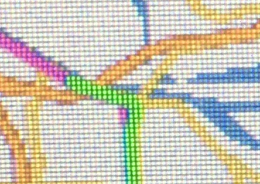

    Ich habe mal das Bild stark vergrößert, da sieht man den marginalen Unterschied der Route.
    Da auf der Strecke während der Fahrtzeit immer was dazwischen kommen kann, wertet dann Garmin das als Durchschnittswert aus. Es gibt Leute, die verklagen Garmin auf Schadenersatzforderungen für Millionenbeträge, da Garmin die Strecke falsch berechnet hat und Sie zu dem Termin eine Minute zu spät gekommen sind und dann der Millionen Deal geplatzt ist.
    Simuliere doch die beiden Routen (Los Button und die Magenta 3) einfach und Du wirst den Unterschied erkennen. Oder es sind wirklich 3 Routen und ich sehe nur zwei Routen, liegt vermutlich daran, dass ich noch keinen Kaffee getrunken habe.
