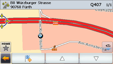

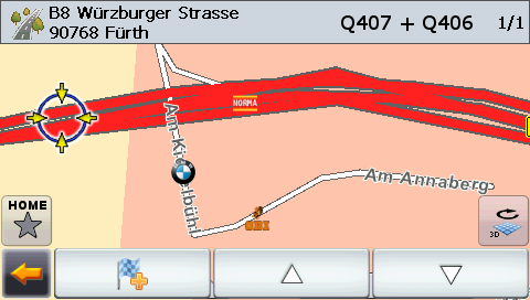

    Hi Rohoel,
    ... ja ich kann das nachvolziehen ( wenn es denn der Effekt ist, den Teo meint ) :D
    Siehe dazu die beiden angehaengten Bildsche ....
    Wat hab ich gemacht :
    - Kartenmaterial Q407 ist auf \Storage Card\MapRegions\
    - Dann hab ich die GermanySouth.psf aus Q406 nach \My Flash Disk\navigation\MapRegions\ kopiert
    - Navigation neu starten ... Voila !
    Cheers : drink

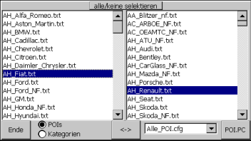

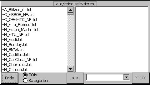

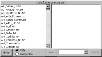

    Falls du die "Steel POI Verwaltung für GoPal 4.1" meinst - und die "Blitzer" :
    Ja, die sind in diese POI-Verwaltung integriert (.... siehe Bild)
    ... die Definition dafuer liegt in "POIVerwaltung\All_POI\AA_Blitzer_NF.txt"
    EDIT : .... einer war schneller !!!

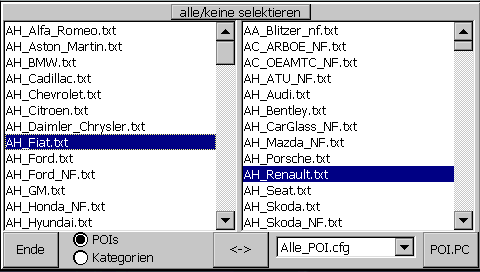

    Original von guate
    sorry, aber ich bin absoluter Neuling! Wie kann ich denn über die POI-Verwaltung eine neue poi.pc erstellen (cfg-Dateien sind mir klar, aber das ist ja offensichtlich nicht gemeint).
    Wat is' die POI-Verwaltung : siehe Attachments
    Mit der erstellst du "deine" POI.PC
    - POI Verwaltung aufrufen
    - POIs auswaehlen
    - Kategorien auswaehlen
    - POI.PC generieren und speichern
    - Navigation neu starten (falls das nicht automatisch passiert)
