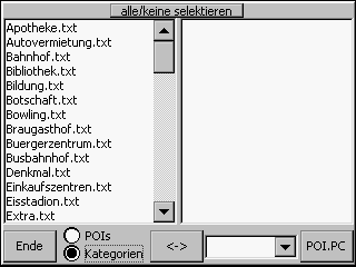

    Kann bitte jemand für mich begriffs Schwerfelligen mal genau am besten Schritt für Schritt erklären wie ich POI und Kategorien auswähle erst POI oder Kategorien wann mit < - > nach rechts ziehen dann auf POI.PC dann Name eingeben ENTER geht nicht wieder auf POI.PC , danach bin ich wieder im Start Menu.
    Das einzige was ich geschafft habe ist das ich jetzt überhaupt keine POIs mehr habe. :-D)
    Ich habe meistens schon mit gelesen wenn es um die POI- Verwaltung ging, george 2007 hat es auch noch mal versuch, nichts ich raffe es nicht. ?(
    Gruß Manni
  • POI´s und Kategorien auswählen und jeweils nach rechts schieben.
    DANACH erst auf POI drücken! namen vergeben und danach landet man im Menü.
    SoftReset und Navigation NEu starten - das ist alles ;)

    @manni,
    - poi-Verwaltung downloaden, entpacken, den Inhalt von My Flash Disk des Downloads per ActiveSync nach My Flash Disk auf dem Navi kopieren (wenn die noch nicht im genutzten Skin enthalten ist - oder man GoPal Original nutzt),
    - ggf. POIs aus den Nachbarforen downloaden, entpacken, NUR die .psf Datei nach My Flash Disk\navigation\MapRegions kopieren,
    - die POI-Verwaltung starten,
    - auf das rechts unten befindliche Eingabefeld klicken > die Tastatur öffnet sich,
    - Namen eingeben, dann auf das POI-Verwaltungsfenster klicken > der Name erscheint in dem Eingabefeld mit der Endung .cfg,
    - nun im linken Feld die POIs durch Anklicken auswählen,
    - '<->' drücken, damit die Auswahl nach rechts kopiert wird,
    - nun unten in der Mitte auf Kategorien drücken, > links erscheinen die zur Verfügung stehenden Kategorien,
    - durch Anklicken die gewünschten Kategorien auswählen,
    - '<->' drücken, damit die Kategorie-Auswahl nach rechts kopiert wird,
    - 'POI.PC' anklicken,
    - die Navigation schließt sich, die nötigen Kopierarbeiten laufen im Hintergrund. Fertig.
    Alles klar???

    Ich verstehe ehrlich gesagt den zusammen hang zwischen POI´s und Kategorien nicht.
    Wenn ich in POI´s AH_VW.txt wähle was für Kategorien passen dazu.

    die Autohändler sind in der 4.1 Verwaltung unter der Kategorie 'Kfz' eingeordnet. Da sich in dieser Kategorie nun auch PitStop, Carglass und ATU befinden, habe ich die Bezeichnung geändert.
    ( ?( Vielleicht sollte ich doch noch etwas ausführlicher meine Verwaltung erklären? ?( )

  • Manni 123
    die Kategorien sind die Sachen, die Du beim Klick auf Sonderziele siehst!!
    Wenn Du z.B. in den POI´s Audi und VW auswählst und in den Kategorien Autovermietung macht das keinen Sinn, oder?
    Also immer passende Kategorien zu den ausgewählten POI´s nehmen!
    Das Speichern als cfg Datei ist für DEINE Auswahl! Du kannst doch da auch die Standard GoPal Auswahl nehmen oder ALLE POI´s.
    Solltest Du deine eigene Auswahl treffen kannst Du hier die Auswahl speichern. Mehr nicht!
    Gruß Olli
