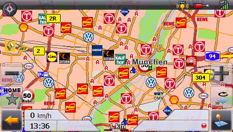

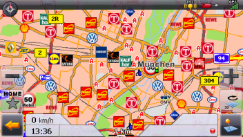

    Original von Giannoula
    Allein die Blitzer waren in ausreichender Größe vorhanden. Aber alles andere war schlichtweg nicht zu entziffern, egal ob Tankstelle, Werkstatt oder sonst was. Die Icons sind nicht größer als ein halber Stecknadelkopf und somit bei einem bewegten Fahrzeug nicht mehr aus zu machen. Na ja, man kann nicht alles haben.... :-D)
    .... das ist wohl eine " kleine Uebertreibung " ;)
    Is' aber gut so, denn dann sieht man ja noch was von der Karte ...
    ... oder findest du dich noch auf dem angehaengten Bild zurecht ???? :D
    ... bringst du da nicht etwas durcheinander :
    <!-- Petrol Stations Elf -->
    <type id="9636">
    <bitmap position="34">poi\NaviFriends\nfTankstelleLPG.png,0,0,22,22,-12,-1</bitmap>
    <zoomlevel min="0" max="20" />
    <priority>8</priority>
    <code agent="PSF">9639</code>
    </type>

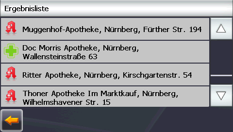

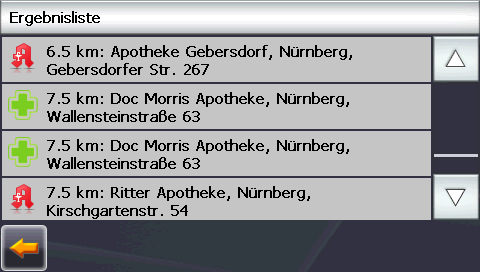

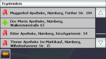

    Original von SpaceRat
    Aktualisiertes Overlay:
    • srApotheken - Jetzt mit bundesweiter Abdeckung, allen DocMorris und Unterscheidung DocMorris<>sonstige Apotheke
    @SpaceRat :Sind die Doubletten bei DocMorris Absicht ????
    DEU;9931;Doc Morris Apotheke;90431;Nürnberg;Wallensteinstraße;63;11.027110;49.436290;+499114777670;0;;;
    DEU;9931;Doc Morris Apotheke;95615;Marktredwitz;Leopoldstraße;30;12.087130;50.000410;+49923196900;0;;;
