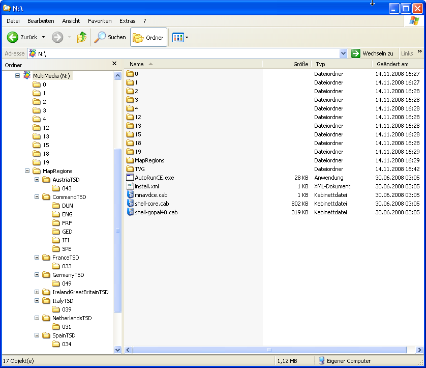

    Die Struktur ist auf meiner Karte nicht so wie in der Schnellanleitung.
    Gründe wurden auch weiter oben genannt, auf meiner DVD sind nicht die gleichen Ordner, teilweise fehlen welche gegenüber der Darstellung. Da ich nicht weis welche Funktionen hinter den einzelnen stehen kann ich auch nicht sagen ob alles vorhanden ist.

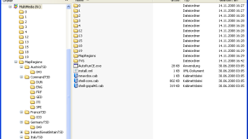

    Anbei noch ein Bildsche, wie das Ganze bei mir aussieht ....
    Frage : Was davon findest du alles auf deiner Karte wieder ?????

    - Du hast das Update via ASSI auf die Karte kopiert ????
    - Dann schau einfach mal nach wie die Ordnerstruktur aif der Karte aussieht und welche
    Dateien drauf sind (... und vergleich mal mit dem was in der Schnellinstallation steht)
    Vielleicht faellt dir ja was auf ....
    - Wenn denn dein Update auf der Karte ist, dann muesste dort auch ein Ordner 1
    sein, in dem unter anderem eine Datei MODULE.XML zu finden ist,
    in der folgendes steht :
    XML
    <?xml version="1.0"?>
    <Install>
    <Name>Navigation</Name>
    <Version>4.52</Version>
    </Install>

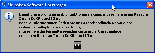

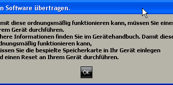

    ... nach dem Flashen musst du die GoPal Software wieder komplett (via separater Install-SD) INSTALLIEREN ...
    siehe WIKI GoPal 4.x Installation .... :nogo
    Nach dem Flashen musst du auch die Gopal Software neu installieren (.... is' wie nach einem Format C: auf'm PC)
