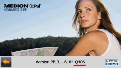

    Bleibt noch eine ungelöste Frage:
    Habe das Navi mit den neu ugedateten Karten dann mit dem GoPal-Assi (über USB-Kabel verbunden) überprüft.
    Bei allen Karten wurde immer noch das Q406 und nicht, wie ich erwartet hätte, das neue Update mit Q407, angezeigt.
    ... entscheidend ist was auf dem NAVI ist.
    Was sagt denn das NAVI jetzt zur Version ??? (Q406 oder Q407) ????
    Werden bei einem Update der Kartendaten die Ordner nicht mit der neuen Kennung überschrieben?
    Eine Überprüfung bekannter Routen zeigte aber, daß das Update wohl stattgefunden hat.
    MvG
    .... wenn du ganz sicher gehen willst, dann kopier dir doch die Maps (.psf-Dateien) vom NAVI irgendwo auf dem PC zurueck und schau sie dir einzeln an, ob du da was von Q407 findest !

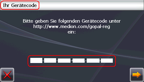

    Auszug aus rohoels Anleitung :
    1. ) 19. hier wird der o.g. aktivierungscode mitgeteilt. WICHTIG: unbedingt aufschreiben. das fenster mußte ich bei mir löschen, ist das im oberen teil.
    "AKTIVIERUNGSCODE"
    2. ) 28. das meinte ich zum beispiel, besonders das gelöschte [aktivierungscode (teil 2)].
    .... erscheint auf dem Navi nach der Installation der Karten ...
    "GERÄTECODE"
    3. ) 29. es erscheint das folgende und nun seid ihr gefragt!
    30. hier müssen alle eure notierten codes und ziffern rein. danach erhaltet ihr sofort den freischaltcode, welchen es aber auch noch einmal per mail gibt. ausdruck ist möglich.
    "GERÄTECODE" aus Punkt 28
    "AKTIVIERUNGSCODE" aus Punkt 19
    --> "FREISCHALTCODE"
    4. ) 31. in das nächste feld im navi muß nun der per mail erhaltene code rein.
    vertippt euch nicht.
    "FREISCHALTCODE"
