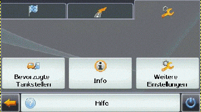

Tip auf Schraubenschlüssel (oder auch gleich nach dem Einschalten) und ich sehe 5 Einstellungs-Icons:
Bildschirm, Energie, Lautstärke, Musiktitel, Telefon.
Ende - wo bitte soll ich auch INFO tippen?
.... jetzt wird's haarig :
Kartenansicht -> M (links unten) --> Schraubenschluiessel (rechts oben) --> Weitere Einstellungen (rechts unten) --> Weitere Einstellungen (rechts unten) .... SIE HABEN DAS ZIEL ERREICHT ... wenn ich mich nicht irre !!! .... wir ueben das noch ein paar Mal !!! ![]()

ZitatOriginal von leMaximum
Hilf einem Anfänger bitte weiter.
Beim Start des Navis sehe ich das gleiche Bild, daß Du angehängt hast.
Die Leiste, die bei Dir zu sehen ist, finde ich nicht.
Wie/wo schaltet man die ein?
.... beim Start des Navis sieht du das auch nicht ...
In den Untiefen der Menues muss es einen "Info"-Button geben, etwa in der Art :
