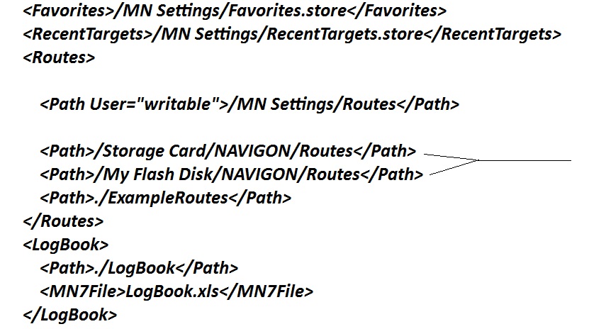

    sende das file ApplicationSettingsPathes zu meine mailadresse(schalte ich für dich frei).
    Ich will dan mahl schauen was dort bei dir fehlt.
    Ich habe hier alles ausprobiert,auch mit Motoplaner.
    Ich habe ein route gemacht,und gesichert nach format,und nach hersteller,beiden geben das selbe resultaat.
    Wenn auch die ordner ExampleRoute bleibt,und die routen importiere ich darin,funkzen die auch normal.
    Ich habe die ASP alle verglichen mit meinen andere system,und die sind alle praktisch das gleiche.

    Alle ApplicationSettingPathes sind so geschrieben,das man die routen im speicher,flashdisk und externe memory betreiben kann.

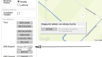

    Ich habe mir soeben eine route im Motoplaner.de zusammengebastelt von 11 km,und die exportiert als MN7 freshroute in mein 20PLUS ordner Routes,und alles lauft einwandfrei. Ich kann die route nutzen wie al die anderen.
    Auch wenn ich die route im ordner ExampleRoutes importiere,funktioniert es normal.
    No problem at all.
    Was bei dir schief lauft,weis ich im moment nicht.
    Wenn du die routes die im ExampleRoutes jetzt auch benutzen kannst,muss das auch gehen mit deine eigene routes die du mit MotoPlaner gebastelt hast.
    Ich habe die routen nicht gespeichert,sondern exportiert als MN7 freshroute.sehe bild.

    Kannst du die file , ApplicationSettingsPathes.xml ,die du finden kannst in settings,einpacken mit ZIP,und dan als datei mit senden mit ein neue posting?
    Dann kan ich hier dein file sehen,was daran fehlt.
    TIP.
    Mach von deine ApplicationSettingsPathes erst ein kopie.
    Stell dem irgentwo sicher,am liebsten auf n USB stick.
    Ich habe meine als txt file angehängt.
    So muss deine auch aussehen.

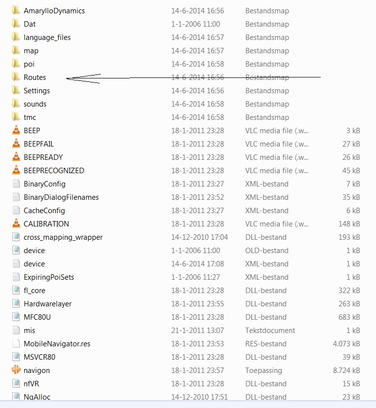

    Das einzige falsche format,bist du selber.
    Warum hast du eine ordner mit der namen Routs erstellt?Wo steht das?
    Ich habe dir deutlich angegeben ein ordner erzustellen mit der namen ROUTES.

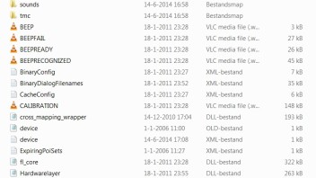

    Steht im ApplicationSettingsPathes ein hinweis(Path(Pfad)) nach routs? Bei mir nicht.
    Dort steht ein hinweis nach Routes.
    Sehe 2de bild im meinen fruhere posting.
    ApplicationSettingsPathes kannst du finden im ordner Settings.
    Offnen mit Wordpad,nicht als XML doc,das geht nicht.
    Von wordpad.doc ein kopie machen,und anhängen als datei hier im forum.
    Wer hier kan posten,kan das auch machen.

    Hallo zusammen,
    Kann mir jemand sagen was ich falsch gemacht habe und wie es richtig geht?
    Im prinzip nichts.
    Was man nichts weis,kan man auch nicht falsch machen.
    Tip.
    Die ordner ExampleRoutes, umbenennen im nur Routes.
    Warum?
    Im AppicationSettingsPathes steht das Path wo die routen stehen,und weil du kein ordner Routes hast,werden die routen gespeichert auf das UNsichtbare teil von das FlashDisk.
    Du kannst auch ExampleRoutes stehen lassen,und ein extra ordner machen im ordner Navigon,und die ROUTES nennen.
    Du kannst auch ein microSDcarte nehmen,und dar auf ein Ordner machen mit de name NAVIGON,und im die ordner ein andere machen mit de name Routes.
    Das sieht dan so aus : NAVIGON/Routes
    Dan kanst du die routen direct von PC aufs Sdcard kopie-ieren.Das muste auch reichen.
    Dan werden die routen sichtbar im Navigon 20.
