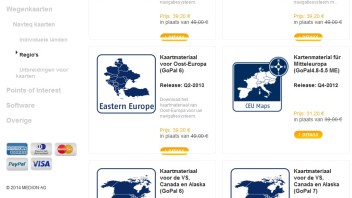

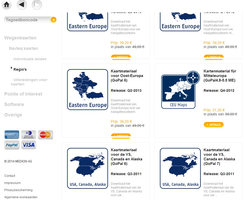

    Dan bekommst du alle informationen von versionen die beim Medion zu kaufen sind.
    Jetzt kosten die karten nicht € 79,00 ,aber € 63,20.
    Alles ler lassen,auch kein treffer einführen.Software-filter auch blanko lassen.
    Bei mir: Strassenkarten->Regionen. Pagina 1 2 3 4 5.
    Sehe beilage.

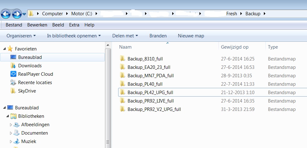

    Karten werden beim download durch Navigon Fresh währent der action im ein "hidden file" gespeichert,und nach das install sind die nicht mehr sichtbar.
    Nach das install kan die kunde/ankaufer ein Backup machen.Backup kann man via einstellung ein platzt geben.
