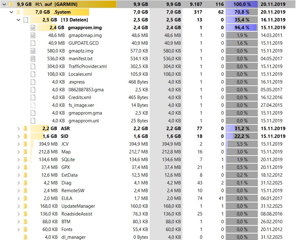

ich habe zwar nur ein DriveSmart 60 LMTD (DAB+) aber hier mal die Daten und ein Screenshot:
Interner Speicher insgesamt : 14,43 GB
Mit Daten belegt: 8,9 GB
Freier Speicher: 5,44 GB
Du solltest das Garmin als Massenspeicher betreiben und nicht als MTB. Wie schon CatDonkey vermerkt hat kann man bei dir den Ordner ".System" nicht sehen.

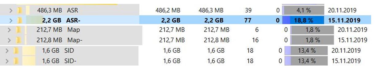

Jetzt habe ich die große Dateien und Ordner umbenennt und habe mit Garmin Express die Karten neu aufgespielt. Jetzt ist auch an dem Gerät der Speicher voll.
Da wird wohl noch irgendwo an dem anderen Geräte alte Karte als Datenmüll auf dem Speicher liegen.
Was kann ich alles löschen so das ich es über Garmin Express neu einspielen lassen kann und der Speicher wieder freieggen ist.
Ich frage mich warum der ASR Ordner nach den über Garmin Express neu aufspielen viel kleiner ist. (EDIT: OK Sprachbefehl funktioniert nicht mehr. Da fehlt wohl was)

Laut Beschreibung hat das DriveSmart 61 16 GB internen Speicher, Tree Size erkennt anscheinend aber nur 2,3 GB. Die restlichen 13,7 Gb sind anscheinend "verschütt" gegangen.
Evtl. ist der Speicher defekt, oder er wurde aus mir unerfindlichen Gründen partitioniert.
Vor Jahren hatte ich mal so ein ähnliches Problem mit einem DriveSmart 50, das allerdings gar nicht mehr startete. Ich will jetzt nicht hier unbedingt schreiben, wie ich es gemacht habe, da dabei immer die Gefahr eines Totalausfalles gegeben ist.
An deiner Stelle würde ich erstmal ein Backup machen. Nicht mit Garmin Express, denn das nützt dir im Fall des Falles gar nichts. Du solltest mit dem Explorer alle Dateien auf deine Festplatte sichern, vorher nicht vergessen die System- sowie die versteckten Dateien sichtbar schalten, sonst werden sie nicht gesichert.

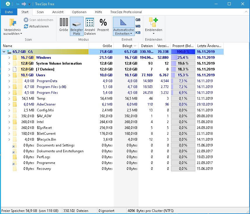

Hi Maze007,
lad dir mal das Programm "TreeSizeFree" herunter. Gibt's auch als portable Version die braucht nicht installiert werden.
Das Programm zeigt dir übersichtlich die größten Ordner/Dateien an. Dann kannst du schnell die Unterschiede erkennen.
Ich habe schon mit dem freeCommander verglichen aber kann nicht wirklich einen Unterschied erkennen. Habe auch schon alles auf die Festplatte kopiert und bis auf paar MB ist es gleich. Wird wahrscheinlich irgendwo in einem nicht sichtbaren Bereich die Systemdateien sein.

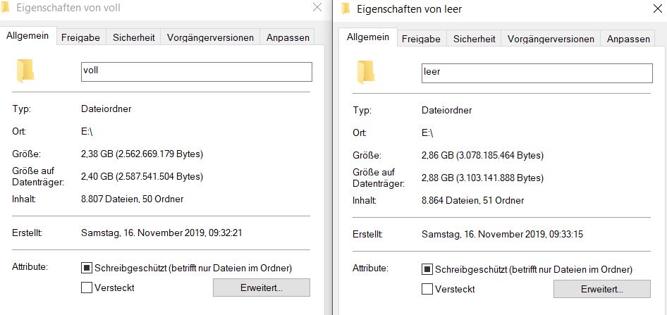

Ich dachte vielleicht ist irgendwas am Dateisystem kaputt und ich kann wie bei der Windows Festplatte mal Scandisk machen aber das geht leider nicht .
Ich habe schon sämtliche Dateien mit dem Windows-Explorer verglichen und auf dem Gerät wo mehr Speicher frei ist sind sogar ein paar mehr Sprachen und stimmen Dateien mit drauf. Auch die versteckten Dateien habe ich im Windows Explorer anzeigen lassen. Mit Garmin Express habe ich die Karten neu installiert.
Die .img Datei ist auf beiden Geräten gleich groß mit 2,2GB
