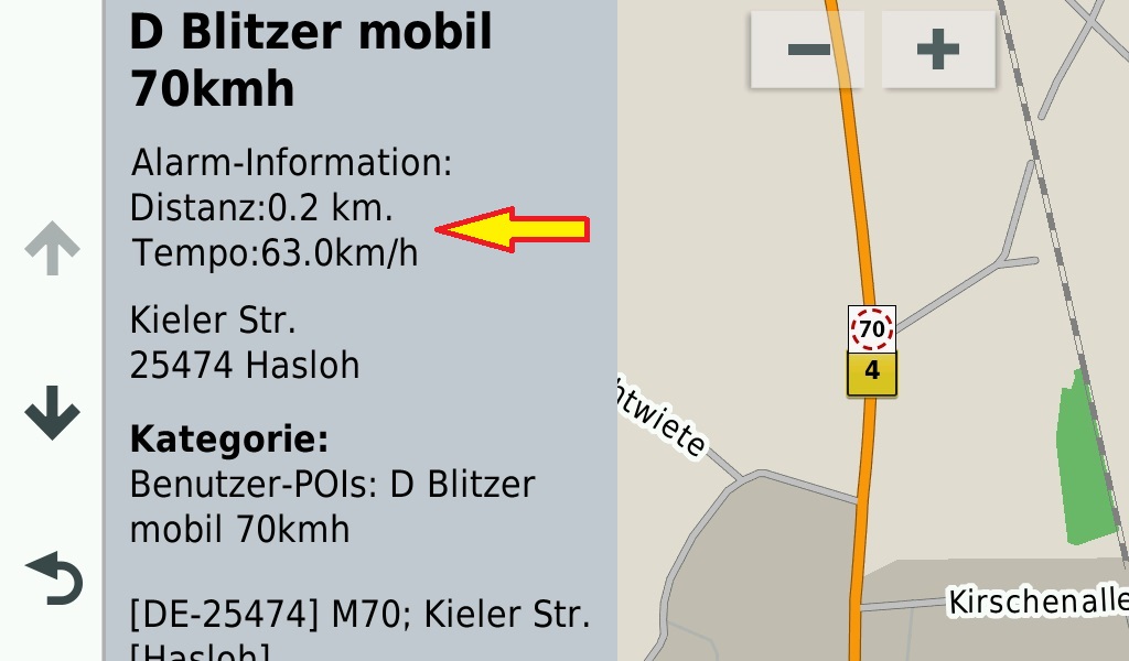

Die erstellte gpi habe ich dann auf mein Garmin kopiert und von der Info einen Screenshot gemacht:
Wie man sieht sind Distanz und Geschwindigkeit übernommen worden. Ich denke das brauche ich jetzt nicht extra zu testen, das es mit den manuell erstellten POIs ja auch funktioniert. ![]()
Vorteil der Automatik ist natürlich, dass man nicht bei jeder GPX-Datei extra den Haken bei "Diese Datei enthält POIs mit Annäherungswarnung" im POI-Loader wegklicken muss. ![]()

...kurzer Nachtrag:
Auf dem Gerät wird mir für den o.g. POI eine Distanz von 100 Metern und eine Geschwindigkeit von 63 km/h angezeigt, während die anderen 50er Blitzer bei 0,6 km und 63 km/h liegen.... könnte also klappen. ![]()
