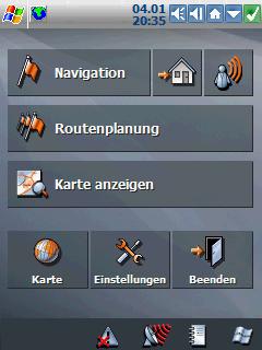

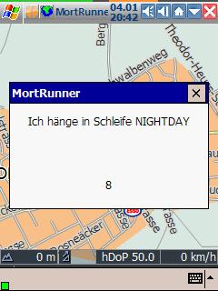

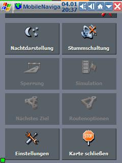

  • Hallo, danke für die Hilfe, ich habe ja gesagt, daß ich nicht der tolle Programmierer, sondern einfach nur der User bin, der gern so eine Programmieridee annimmt. Das funktioniert jetzt auch, nur habe ich ein anderes Problem. Wenn ich das Script starte, startet zuerst Glopus und dann MN5. Wenn der Bildschirm kommt, wo man die Karte anzeigen, Routenplanung, Navigation starten, ... kann habe ich immer die Startleiste da. Die bekomme ich auch nicht weg. Wenn ich dann auf Karte anzeigen klicke, kommt die normale Kartenansicht. POI Warner startet, und dann versucht das Script in die Nachtansicht zu schalten. Beim Klick auf den Bildschirm öffnet sich ja dann ein
    Fenster, wo man die Karte verlassen,... und auch in die NAchtansicht schalten kann. Auf diesem Bild ist auch die Startleiste zu sehen. Wenn ich dann ganz oben auf "abbrechen" klicke kommi ich wieder in die normale Tagesansicht herein. Nach einiger Zeit kommt ein Bild "Ich hänge in Schleife NIGHTDAY". das ist 10sec. da und dann schaltet das Script, wie vorgesehen, in die Nachtansicht. Wie kann man diesen Fehler verhindern? liegt das überhaupt an dem Script? Beim normalen Start von MN5 passiert das nicht, deshalb komme ich darauf. Vielen Dank für die Hilfe.
  • Hi ulli2,
    klarer Fall.
    Die Taskleiste verdeckt den benötigten Farbwert.
    Deshalb kommt die Meldung "Ich hänge..."
    - steht aber auch in der Liesmich.txt ;)
    Ist die Taskleiste IMMER im Vordergrund?
    Das musst du abstellen - macht das Glopus oder das Taskleistenprogramm selber?
    Normalerweise erscheint die Taskleiste nur beim Starten von Programmen oder wenn ein Meldungsfenster angezeigt wird - dann muß die wieder verschwinden.
