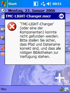

  • Hallo
    ich habe ein kleines Problemchen. :D
    Wenn ich MN5.2 mit dem Script starte erhalte ich diese Meldung. Klicke ich dann diese Fehlermeldung weg und starte MN5.2 nochmals über den Script läuft alles bestens.
    Warum diese Fehlermeldung?
    rotzbengel
  • Laß mich raten..
    -- du hast alles auf Speicherkarte installiert ?
    -- du schaltest den PDA ein und startest SOFORT mein Script?
    2 x JA = Speicherkarte noch nicht bereit.
    Lösung: Nach Einschalten ein paar Sekunden warten.
  • Hallo
    richtig geraten. :D Alle benötigten Dateien befinden sich in einem Ordner auf der Speicherkarte.
    Ich bin zu schnell für diese Welt. :]
    Ich werde es mal beobachten was du da räts.
    rotzbengel
  • Hi zappa,
    ich habe auch das Script auf meiner SD liegen - aber wenn ich meinen PDA anschalte und dann direkt die entsprechende Hardwaretaste drücke startet es direkt durch :D
    Soll es wirklich so große Unterschiede zwischen den PDA und den SDKarten geben ?(
  • Ja - scheint so.
    Bei mir tritt das Phänomen auch ab und zu auf.
    Ich habe aber irgendwo im Forum mal einen Beitrag gelesen
    wie man den Zugriff auf die SD-Karte durch einen Eintrag in
    der Registry verbessern/optimieren kann - seitdem habe ich das
    Problem so gut wie garnicht mehr.
    Irgendetwas mit "delay" - fällt mir momentan nicht ein.
    Steht wahrscheinlich in der MN5-Faq.
