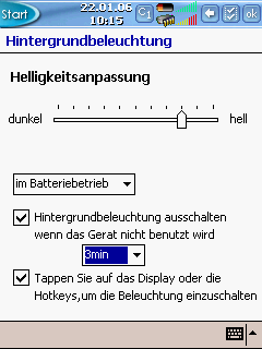

Mein PDA (Medion 41600 bzw. Yakumo Delta400) beherrscht die automatische Beleuchtungsanpassung leider nicht
Ich habe jetzt einen Weg gefunden das Fenster zur Beleuchtungseinstellung (siehe Bild) direkt (ohne den Umweg über "Start", Einstellungen", "System", "Hintergrundbeleuchtung") auzurufen - eine Backlight.exe habe ich nämlich auch nicht.
Jetzt kann man natürlich mit ein paar Mausclicks den Beleuchtungsschieber betätigen und das Fenster sofort wieder killen.
Mich interessiert jetzt, wieviele andere User bei denen die automatische Beleuchtungsregelung auch NICHT funktioniert so ein Einstellungsfenster mit dem "Schieber" haben, bereit wären mich bei ein paar Tests zu unterstützen.. -

Glücklicherweise funktioniert bei meinem PDA die Helligkeitsumschaltung ohne Probleme. Bin natürlich gerne bereit, dir bei weiteren Tests zu helfen - mein PDA hat auch so ein Einstellungsfenster mit Schiebereglern. Kannst du die Testroutine als separates Programm anbieten?
Was hältst du davon, wenn wir hier mal die Infos sammeln, welcher PDA die direkte Helligkeitsumschaltung unterstützt und gleich die entsprechenden Werte für maximale und minimale Helligkeit angeben? Könntest du ja später ins Liesmich aufnehmen.
Helligkeitseinstellung Typhoon MyGuide 6500XL:
Hell: SetBackLight 0,0
Dunkel: SetBackLight 10,10Viele Grüße,
pikki
ZitatAlles anzeigen
Original von pikki
Was hältst du davon, wenn wir hier mal die Infos sammeln, welcher PDA die direkte Helligkeitsumschaltung unterstützt und gleich die entsprechenden Werte für maximale und minimale Helligkeit angeben? Könntest du ja später ins Liesmich aufnehmen.Helligkeitseinstellung Typhoon MyGuide 6500XL:
pikki
Sicher das das so stimmt??? Bei mir sind das folgende Werte:Helligkeitseinstellung VPAcompact:
Hell: SetBackLight 10,10
Dunkel: SetBackLight 0,0
