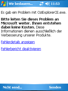

    Da du aber auch einen Fehlerbericht von windows Mobile 2005 erhältst, scheint ozi auch bei dir nicht zu laufen.

    Wenn ich ozi starte, bricht WM5 den Vorgang ab und öffnet den Fehlerbericht:
    "Wir bedauern...
    Es gab ein Problem mit OziexplorerCE.exe
    Bitte leiten Sie dieses Pro...."

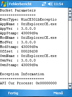

    Den Fehlerbericht kann ich irgendwie nicht kopieren.
    Er fängt so an:
    Bucket Parameters
    EvntType: WinCE501bExceptio
    AppName: ozieplorerce.exe
    AppVersion: 3.0.0.0

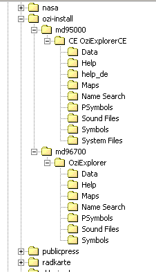

  • Habe gerade festgestellt, das im Ordner Oziexplorer auch ein Ordner nicht installiert wurde
    system files
    Diesen Ordner habe ich zumindest auf meinem MD95000
    Im MD96700 wurde er nicht angelegt.
