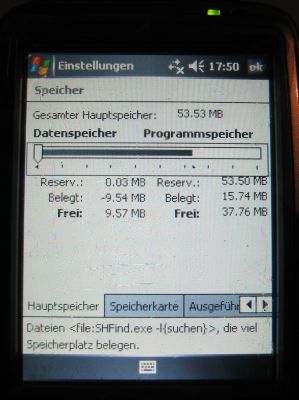

  • Ich glaube das wird euch interessieren...
    Preface: Ich habe "nichts" gemacht. :D
    Ich habe mich nur gewundert, warum VisualGPSce auf einmal wieder Feet und Miles anzeigte und sich auch nicht mehr auf metrische Maßeinheiten umstellen ließ. Also habe ich das Programm geschlossen und wollte es anschließend komplett aus dem Speicher schmeißen.
    Ich habe also auf
    Start -> Einstellungen -> System -> Speicher geklickt und erhielt diesen Bildschirm im Foto unten. Dann ging gar nix mehr - Softreset.
    Man beachte das Fehlen der "Verlinkung" des Wortes "suchen", welches normalerweise in blauer Farbe im Satz unten steht ("Dateien suchen, die viel Speicherplatz belegen"). Hier lag also wirklich was im Argen.
    Fehler erstmal nicht reproduzierbar - der Slider ist aber das eigentlich interessante...
    bfn hevo2
    EDIT: Grammatik

  • Wolltest Du jetzt sagen, daß der Grund Speichermangel war?
    Was mich stört, ist das Minuszeichen. Das hat dort wirklich nix verloren.
    bfn hevo2

  • @hevo2
    hast du denn vielleicht irgendein programm installiert, das den Schieberegler da eingefügt hat?
    Und die negative Zahl kommt vielleicht durch eine noch nicht an WM5 angepaßte Version dieses Progs zustande?

  • Hallo zusammen!
    Es ist mir ein Rätsel warum das so wie oben beschrieben ist, aber "VisualGPSce" und auch der "NMEAMonitor" reißen mir nach längerem Gebrauch (mehrere Stunden und mitloggen der Daten) das ganze Betriebssystem in den Abgrund. Das läßt sich reproduzieren - jedes Mal.
    @Basti1980:
    Nein, ich habe nichts dergleichen installiert. Dieser Slider erscheint ja auch nur, nachdem das OS praktisch schon im Sterben liegt. Klickt man ihn an, geht überhaupt nix mehr. Klickt man ihn nicht an, dann lassen sich keine anderen Programme mehr starten. Praktisch bleibt dann nur ein Softreset übrig.
    Ich habe langsam das Gefühl, daß hier "Memory-Leaks" eine Rolle spielen, aber andererseits will mir nicht einleuchten, warum ein Programm für WinCE nicht auch unter WM5 ordnungsgemäß laufen soll.
    bfn hevo2
  • hevo2, habe genau den gleichen Fehler wie in deinem Bild beschrieben. Entstand auch beim Zugriff auf Einstellungen -> System -> Speicher, allerdings habe ich deine beiden Zusatzprogramme nicht, daran scheints also nicht zu liegen, der Softreset hat´s wieder gerichtet (wie so oft X().
    Stefan
