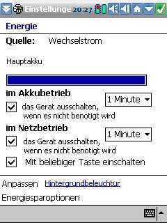

  • Ich habe noch eine Frage zu dem Medion 7200.

    Bei dem Medion 7200 gab es ja nur so einen labrige Kunstledertasche. Kommt man hier nun zufällig auf die Tasten auf der Vorderseite, so geht der Pocket PC unbemerkt an. :(
    Kann man das nicht irgendwie abstellen? ?(
  • Fällt mir spontan erst mal nur ein: Einstellungen - System - Energie - Option - Reaktivierung durch Aufnahme- und Programmtaste deaktivieren.

  • Hallo gloern,
    so etwas gibt es bei mir gar nicht, jedenfalls nicht bei Akkubetrieb.
    Sinnigerweise kann ich das aber beim Netzbetrieb schalten. :-D)
  • Moooment, das kann ich mir irgendwie nicht vorstellen:
    Unter "Energie" kommen bei mir zwei Register: Akku und Option. Und unter Option ist eben dieses von mir genannte "Reaktivierung durch Aufnahme- und Programmtaste". Und das erfüllt bei mir auch seinen Zweck.

    PS: Was mir gerade noch auffällt: Unter Einstellungen - Privat - Tasten kann ich den einzelnen Tasten ja auch Funktionen zuweisen. Da kann ich <Keine> auswählen. Nicht der Weisheit letzter Schluss, aber vielleicht hilft's. Ansonsten mal bei www.pocket.at nach einem entsprechenden Programm suchen. Da gibt's bestimmt was.

  • OK, das sieht bei mir in der Tat anders aus. Sorry.
    Aber ich würde es trotzdem mal versuchen. Es könnte durchaus sein, dass die Darstellung einfach ungünstig ist und sich die Option nicht ausschließlich auf den Netzbetrieb bezieht.

  • HSVMichi,
    genauso sieht es aus.

    Oder Du lädst Dir aus dem Internet kostenlos "GetPDAScreen" runter (für PPC "MagicSS")
    :D :D :D :D : drink : drink : drink : drink : drink
    Zur Erklärung: ich habe am PC die Freeware Remote Display Control am Laufen - damit kann ich am PC das Bild des PPC sehen und den PPC vom PC aus steuern.
    Mit GetPDAScreen kann ich dann auf dem PC ein Hardcopy vom PPC machen und dieses als BMP speichern. Mit PaintShopPro bringe ich es dann ins JPEG-Format und füge das Bild hier ein. :) :)
