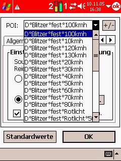

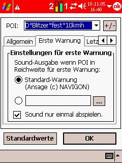

    Auf dem Bild 1 siehst Du, wo das Häkchen (die "Kugel") stehen muss - allerdings darf bei Dir rechts daneben nichts im Feld stehen!
    Und jetzt kommt der interessante Teil: diese Einstellung bezieht sich nur auf den angezeigten Blitzer ganz oben (in meinem Fall "Blitzer fest 100") - egal, wie viele Blitzer angehakt sind! (Bild 2).

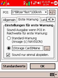

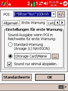

    Und jetzt musst Du den Pfeil direkt neben dieser Anzeige klicken (nicht die +/- taste; Bild 3), den nächsten Blitzer auswählen und die Einstellungen wieder vornehmen! In Bild 4 würde ich jetzt diese Einstellungen für die "festen 10 km/h" machen.
