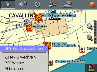

Ich habe mir die neue Version des Poi Warners installiert,
und musste feststellen, der ist ganz anders.
Jetzt bin ich noch dabei diese Version mit einzubauen.
Leider verwendet der neue PW verschiedene Menü
Fenster, je nach dem, ob man in der 3D Ansicht oder in
der 2D Ansicht ist.
So sieht es in der 3D Ansicht aus.
[Blockierte Grafik: http://www.kayschlesiger.de/navi/pc_capture16.jpg]Und so in der 2D Ansicht.
[Blockierte Grafik: http://www.kayschlesiger.de/navi/pc_capture17.jpg]
Ich kann zwar vorher abfragen, wie normalerweise
geroutet wird, 2D oder 3D, indem ich in der Prefs.ini den Wert
"automode -- mode" Abfrage, aber wenn dann doch von
"Hand" beim Routen die Ansicht gewechselt wird, liegt mein Tool
falsch.
Weiß jemand ob MN5 die momentane Kartenansicht irgendwo
reinschreibt? Dann könnte ich das auch hinbekommen. -
