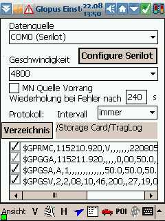

Hallo Kugelporsche
wenn du mittels Glopus Tracks aufzeichnen willst, geht das ganz einfach
in den Einstellungen bei "Datenquelle" hast du die Mögllichkeit, das Verzeichnis auszuwählen, in das geschrieben werden soll
daneben ist eine Schreibrate einsgtellbar - alle 5 Sekunden sind schon fast zu viel für Wolf's Spinne
Darunter kannst du von den Protokollen, die deine Maus sendet, jene auswählen, die du aufzeichnen willstdas ist alles - den Rest macht Glopus alleine .- und das via Serilot sogar, wenn dein Navi läuft

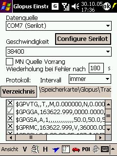

Hi Ingo,
danke, habe es hinbekommen...
allerdings habe ich Abrisse beim Logfile wenn ich mit Serilot arbeite...
Glopus läuft weiter, MN|5 navigiert weiter, aber mein LOG ist beendet, manchmal gibt es mehrere Dateien von ein und dem selben Turn, immer nur ein paar Minuten lang.
Die Abbrüche lassen sich reproduzieren, die Zeite aber nicht...
Glopus alleine tut seinen Dienst. bei Datenquelle "MN" klappt es auch...
