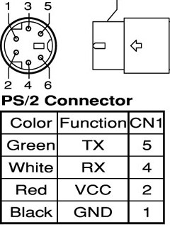

    Paßt mein PS2 Anschlußkabel für meinen PDA eigentlich an jede GPS Maus, die einen PS2 Ausgang hat?

  • @buddes
    >> Die Maus hat einen Evergreen HE 203 E Chipsatz.
    Der Chip-Satz heißt "Evermore". ;D
    >> Passt mein PS2 Anschlusskabel für meinen PDA eigentlich
    VORSICHT !
    Eine GPS-Maus die einen PS/2 Stecker hat darf man NICHT an einen PS/2 Buchse des PC's stecken !
    Bei den PS/2-Anschlüssen der GPS-Maus gibt es 2 Versionen.
    - Früher hatten die Mäuse einen PS/2-Stecker.
    - Jetzt gibt es sie nur noch mit PS/2-Kupplungen, um sie eben nicht an einen PS stecken zu können. ;D
