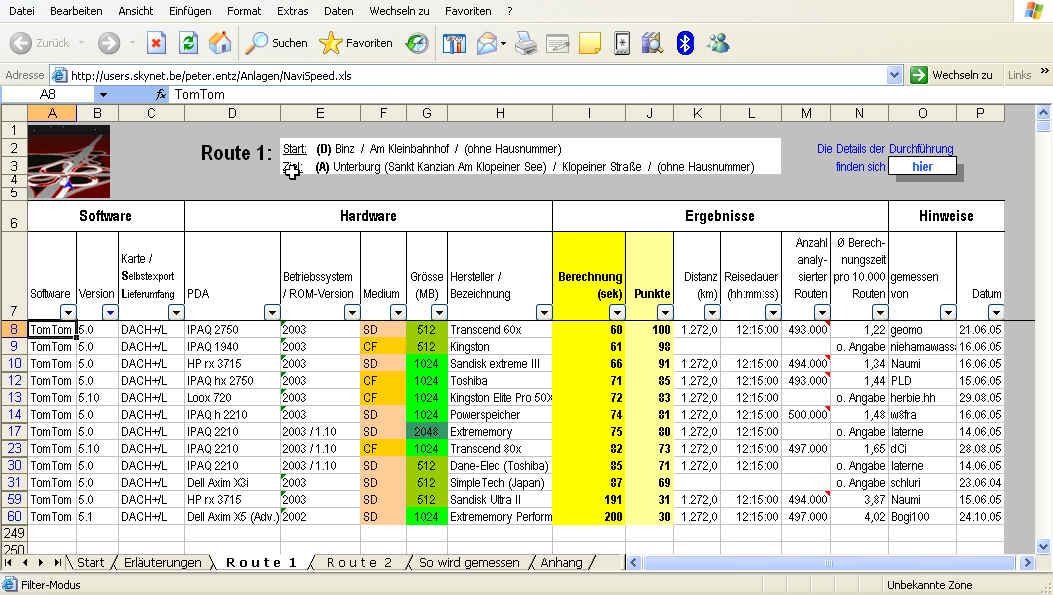

Allerdings gibt es bisher leider noch sehr wenige Ergebnisse mit S..D..k-Karten und TTN5 (siehe Anhang).
Vielleicht haben ja einige hier Beteiligte doch Lust an dem Vergleich mitzuwirken - möglicherweise können wir das Thema dann endgültig klären.
Aber gerne:
TomTom 5.1 D_A_CH_PL_CZ-plus Dell AXIM X5 adv PPC2002 SD 1024 Extrememory Performance (133x lt Hersteller) 200s
1.272 km ca 497.000 Routen heute -
Danke und "Beileid", andrerseits - mit TTN3 wäre das schon eine gute Zeit gewesen ;).
Hast Du vorher einen Softreset durchgeführt? Und die Ergebnisse an Nickolo gemailt (siehe unter Erläuterungen in der Datei)?

Original von geomo
beim zweitenmal ja, hat 15s eingespart

Da ist wohl doch was dran, dass die Sandisk unter aller Sau sind... Habe gestern mal den Test gemacht auf meinem Loox 720, der sollte ja zu den schnellsten gehören. Route 1 hat 308s gedauert mit meiner CF Sandisk Ultra II 512MB - ganz übel ! Ich schaue mich jetzt mal nach einer Kingston SLC um.

Original von Sacha
Da ist wohl doch was dran, dass die Sandisk unter aller Sau sind... Habe gestern mal den Test gemacht auf meinem Loox 720, der sollte ja zu den schnellsten gehören. Route 1 hat 308s gedauert mit meiner CF Sandisk Ultra II 512MB - ganz übel ! Ich schaue mich jetzt mal nach einer Kingston SLC um.Sacha
Hallo Sacha,
308 s ist wirklich nicht besonders schön. Hast Du vorher einen Softreset durchgeführt?
Was macht die neue Karte? Gibts schon Ergebnisse?
