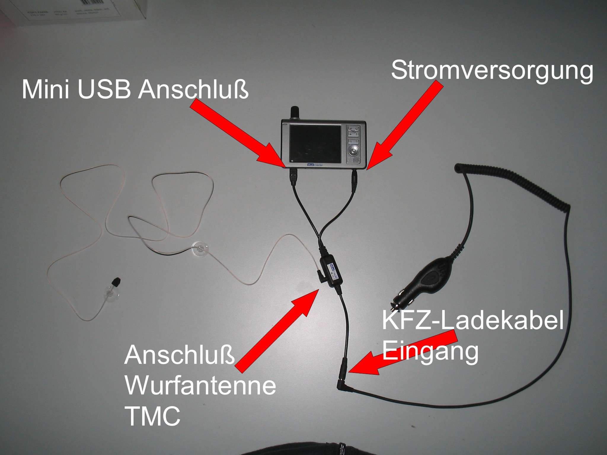

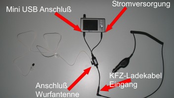

Hallo Zusammen,
ich möchte diesen Beitrag nutzen um nochmals ein Foto vom komplett angeschlossen Gerät online zu stellen.
Dennis -
fehlt noch das Aktivieren von TMC im entsprechenden Menü. Wie das geht steht im Handbuch S. 43. Im Register fehlt übrigens TMC.
