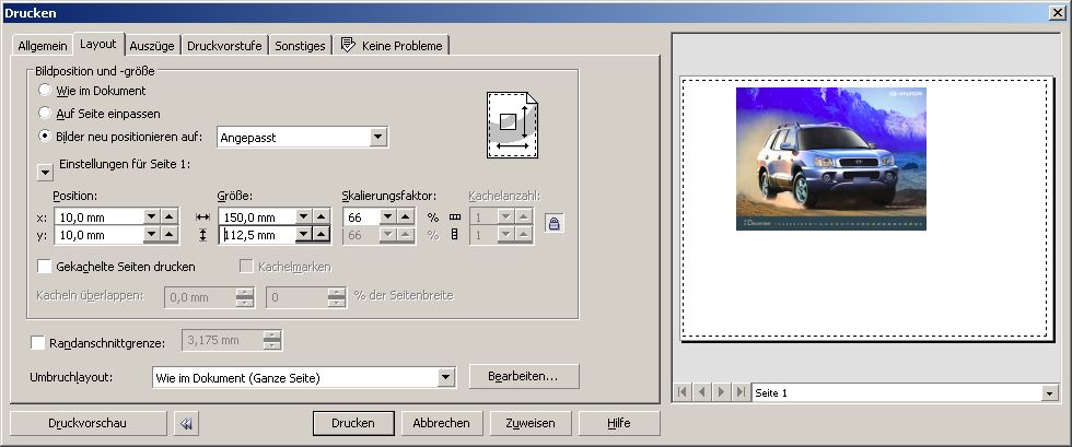

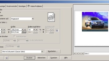

  • Hallo Michi,
    also ich mache das so (CorelDraw12, ich denke aber, das geht mit anderen Progs genauso): neues Bild, dessen Grösse festlegen in cm, Pixel, dpi oder sonstwas, anschliessend das vorhandene importieren. Danach kommt bei Corel die Frage: einpassen oder Ausschnitt? und das war's.
    Und runde Scheren gibt es, auch mit Klingenlängen von 5cm inkl. rechtem Winkel drin..
