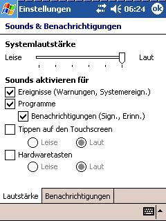

  • die POIs, bei denen keine akustische Warnung angegeben ist, wird auch nicht gewarnt ich sollte vielleicht doch noch die Warnung für Mc Doof einrichten
    beachte bitte auch folgende Einstellungen:
