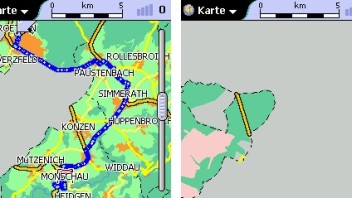

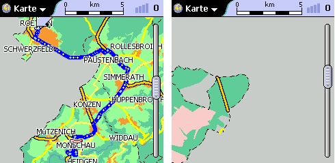

  • Wer in der Eifel von Roetgen nach Monschau fährt, benutzt selbstverständlich und schon immer die B 258.
    Nicht so TomTom, er führt einen unnötigen Umweg, weil ein Teilstück der Straße durch belgisches Gebiet führt.
    Ist das ein Teleatlas- oder doch eher ein TomTomproblem?

  • Hallo bab,
    danke für die Rückmeldung. Das Problem (kartenübergreifend) ist mir schon klar; allerdings ist dies ein Sonderfall:
    Hier gibt es schon seit den 50er Jahren (!) keinen Grenzübergang, kein Häuschen, keine Schranke, nicht mal ein Schild. Hier fährt tatsächlich ausschließlich nur der innerdeutsche Verkehr. Aus Belgien ist dieses Straßenstück überhaupt nicht erreichbar!
    Also für wahr ein Kuriosum. Dem müsste doch in der Navigation Rechnung getragen werden können: Wenn Teleatlas hier locker durchfährt, was ich vermute, dann müsste TomTom hier seine Grenze mal verschieben.
    Oder?
    Gruß Peter

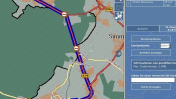

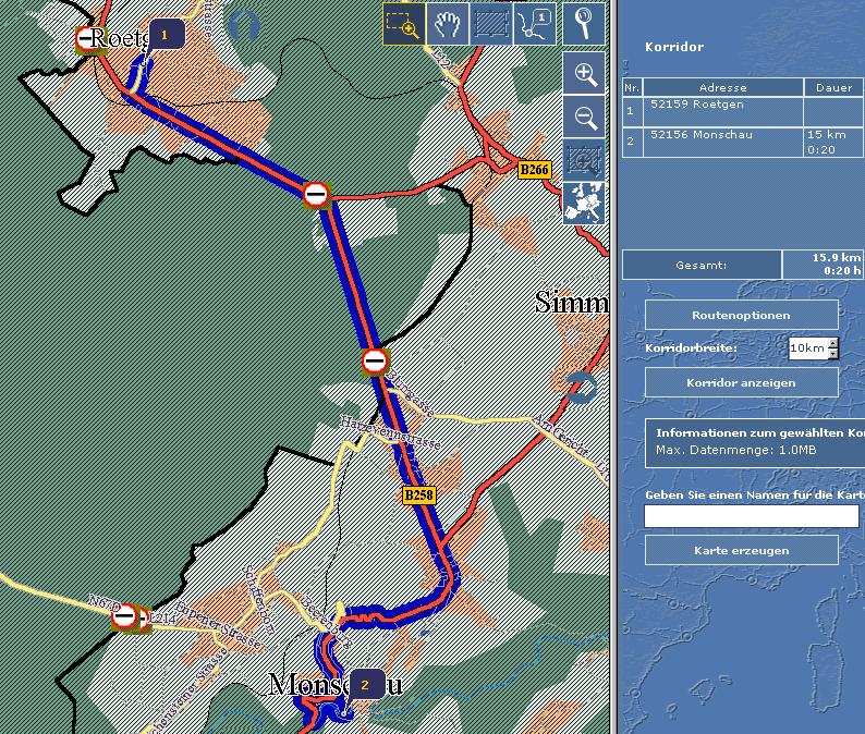

    ich habe mir das mal in anderen Applikationen angesehen, da haben wir für Deutschland die B258 drin, d.h. Routing kann hierüber erfolgen.
    Ich weiß nicht genau, ob diese Strasse in unserer Rohdatenlieferung an TT drin ist, muß ich mal checken.
    Dietmar
    bei TTN fehlt dieses Stück leider - mittlerweile auch in den anderen Applikationen. Werde das aber mal einspeisen zur Korrektur. Problem sind länderübergreifenden Anwendungen, wo dann dieses Stück doppelt drin wäre (1 x weil es für D Sinn macht, 1 x weil es administrativ zu BEL gehört).
