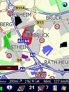

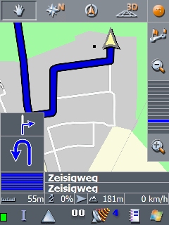

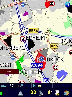

  • Auf dem Gebiet des Skin-Bastelns bin ich gegenüber anderen ein Leihe. Trotzdem versuche ich gerade die vielen Eindrücke anderer für mich zu einem neuen Skin zusammenzubauen. Zur Info: bin rot-grün-farbenblind und mag es desswegen etwas dezenter. Leider kommen beim dem Screenshot die Farben zu kräftig hervor.

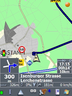

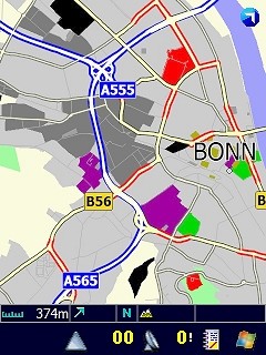

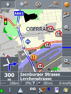

    Habe den Original-Skin etwas zusammengeschoben, denn so groß muss die Schrift ja nicht sein. Die Ansage ist ja das wichtigste. Die Farben der Karte habe ich modifiziert (habe als Basis mir aus dem Forum etwas heruntergeladen) und etwas richtung Aral-Karten-Farben angepasst. Auch die Profile passen jetzt (leider noch nicht mit TMC getestet, ist noch bei der Reparartur). Wie könnte man das einmal zu einem installierbaren Skin zusammenstellen ?
    Hier ein paar Eindrücke:
    Original von Hipp
    Was hälst Du dann von der GPS-Anzeige mit den Dreiecken (wie in DALI-V7)?
    Ansonsten sieht es doch ganz gut aus.

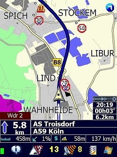

  • Sieht recht ok aus. Ich habe die Original so abgeändert, dass bei nicht erkennen eines GPS-Signals nur die Schüssel ohne Antenne zu sehen ist. Bei einem erkannten Signal, aber nicht auswertbar (GPS-ON) ist die Antenne zu sehen, aber keine Funkwellen. Bei einem sauberen Empfang habe ich die leuchtenden Funkwellen. Beim TMC gibt es als Basis ein rotes Dreiceck. Bei TMC-ON roten Wellen mit einem weißen Fragezeichen und bei TMC-OK auch die leuchtenden Funkwellen.
  • Die Farben sehen interessant aus, haben aber wohl das selbe "Problem" wie der Original-MN5-Skin, dass sie vor allem bei heller Umgebung und Sonneneinstrahlung zu kontrastarm sind.
    Gruss - Anoxx
  • Hi
    @ Hipp: Toll as Du mitmachst. Zum Rot / grün Problem, ja das haben viele.
    Die Farben sind dann wohl nur in verschiedenen Grautönen sichtbar.
    Zum verwendeten Blau.
    Blau ist generell meine Lieblingsfarbe ;D, daher gehe ich da schon mal sehr positiv ran ;)
    Wenn ich mir deinen Skin auf meinem kontrastschwachen iPq 2210 vorstelle
    ich denke, ich würde wenig sehen, am Tag, bei tiefstehender Sonne.
    Der Grund, das blau hebt sich doch zuwenig von der Umgebung ab
    Wenn ich Stess habe, fremde ( große ) Stadt, ertappe ich mich dabei, das ich doch öfter auf den Entfernungsbalken schaue.
    Je kürzer man abgelenkt wird, umso besser.
    Ich hoffe, Du bleibst am Ball ( beim skinnen ) neue Ideen sind immer gut.
    Ich vertrete die Generation, die auch beim Org Skin bereits eine Brille brauchten
    ( habe nee Lesebrille 1 und 1,25 Dioptrin )
    Ist prima, wenn du nun rot/ grün abdeckst
    vlG bab
    ;) bab
    huh bin ein wenig erleichtert dass es einigen etwas gefällt. Hatte schon die Befürchtung, tappe ins Fettnäpfchen.
    bab: ganz wichtig, ich sehe rot und grün nicht als grau, sondern die reinen Farben schon so. Auch die Ampel leuchtet bei mir in diesen Farben. Doch bei Mischtönen wirds mit der Zuordnung schwierig.
    Ich werde noch einmal versuchen, im 1. Schritt bei den Buttons und Icons im Karten-Ansichtsmodus mehr Kontrast reinzubekommen (schwarz evtl. ist auch bei Nacht ganz gut).
    Wenn ich dann alles habe werde ich es in Form eines kleinen ZIPs heir reinstellen incl Profile etc.

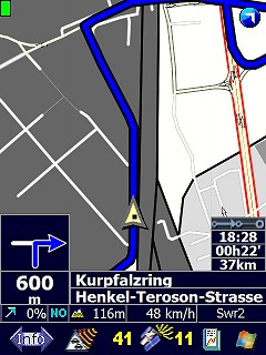

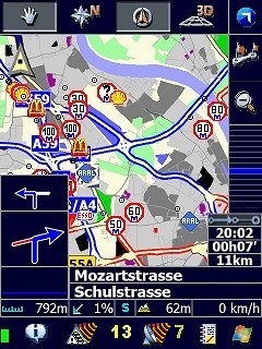

  • Hallo Hipp,
    ganz großes Lob.
    Da hast du Dir sehr viel Mühe gemacht und das Ergebnis ist entsprechend gut gelungen.
    Ein paar Kleinigkeiten fallen mir noch auf.
    1) Was passiert bei 10 und mehr Satelliten. Du hast nur eine Stelle vorgesehen.
    2) Wenn Du bei der poiwarner.ini im Bereich [TMCSTATION] Show=0 und Auto=1 eingibst wird bei Nichtempfang eines TMC-Senders der braune Balken nicht eingeblendet.
    Ansonsten nochmal Kompliment.
    Frank
  • Hallo Frabe,
    danke :D .
    zu 1.) Bei mehr als 10 Satelliten kommt ein 10,11 oder 12. Es steht einfach recht ein Ziffer mehr. Hatte vorgestern erst 11 Stück :D
    zu 2.) Ein Rätsel mehr entschlüsselt.

  • Hallo Hipp,
    Gratuliere zu deinem Skin. Gefällt mir gut. Ist mal was ganz anderes mit deinen Farben. Kontrastreich und gut erkennbar
    Vor leuten die so etwas können ziehe ich symbolisch " den Hut " !!!
    Bescheidene Frage : wie lange hast du gebastelt und wie hast du angefangen ???
    Nochmals Gratulation und Gruß
    Gerold

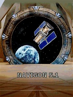

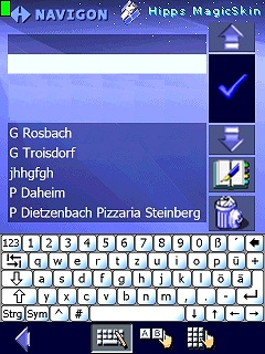

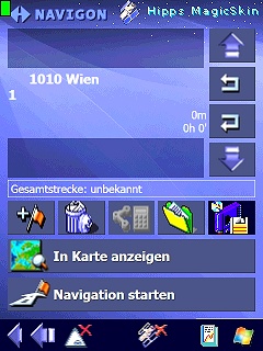

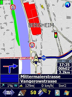

    :D Meine neuen Satelliten-Icons und Startskin:
