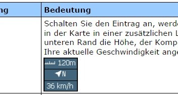

  • Hallo zusammen,
    also ich habe den gleichen PNA und ich habe in meinem Manual noch keine Infos über die Anzeige von Höhendaten auf diesem Navi_PNA mit MedionNavigator 4.75 gelesen (schön, bzw. witziges Gimmick wäre es schon). Da Du (bab) für mich nach vielem Lesen schon so etwas wie "the Godfather of Pocketnavigation" geworden bist, wäre für mich schon ganz gut zu wissen, wie sicher Du bist, dass mit diesem PNA und dieser Navi-Sotware Höhenanzeigen möglich sind. (Bevor ich, der Threadstarter und viele andere PNA-Navijünger das Betriebssystem des Navi bzw die Navisoftware abschiessen und aufgrund mangelnden Fachwissens. Wir haben ja nicht ohne Grund nur einen PNA) das ganze Teil zerschießen.)
    Ich für meinen Teil bin froh, dass ich heute nach stundenlangem Lesen und Tüfteln den POI-Warner installiert habe. : drink
    MfG pernodb
    Hallo zusammen,
    mische mich hier nur sehr ungern ein und bab möchte ich nicht widersprechen.
    Gehe einfach davon aus, dass er durch die Vielzahl an Geräten - und Softwareversionen
    einfach in den "falschen Film" geraten ist. Kann ja mal passieren. Wenn ihr auf den Link
    in meiner Signatur klickt, wisst ihr auch warum. ;D
    Da bab von " erweiterten Modus " spricht, gehe ich davon aus, dass er im Glauben war,
    das ihr MN5 auf euren Geräten habt.

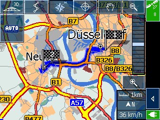

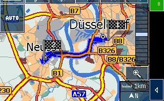

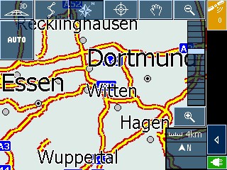

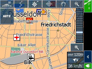

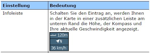

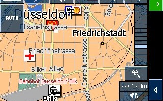

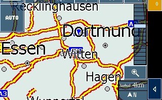

    Nach meinem Kenntnisstand ist es so, dass alle MedionNavigator 4.x Versionen für PNAs
    keine Höhenanzeige besitzen.
    Dies ist bisher nur den Navigon MobileNavigator 4.x / 5.x Versionen für PNAs vorbehalten gewesen.
    Die Anzeige, die smartone beschreibt, dürfte die des Kartenmaßstabes sein.
    Das lässt sich auch leicht feststellen, wenn man in der Kartenansicht etwas zoomt.
    Dann sollte sich die Anzeige verändern.
    Jedoch sollte man auch erwähnen, dass die Angaben in der Bedienungsanleitung
    der Software in manchen Versionen einfach falsch sind.
    Also solltet ihr auch dem "the Godfather of Pocketnavigation" verzeihen. ;)
    cu
    kplan
    ( Auf den angehängten Bildern kann man es gut erkennen )

    Genau von DER Anzeige rede ich und genau DIE Stelle im Manual meinte ich.
    Ist es denn nun so, dass das Manual falsch ist und die Soft das gar nicht kann??
    Oder bin ich zu doof, um die Höhe zu bekommen?
    Vielen Dank für die klärenden Bilder :)

  • Auch die Medion Navigator 4.2 Versionen für den PDA (im Prinzip wie eure, nur mit Teleatlas Karten von 2004) kann keine Höhenanzeige machen.
    Die Fa. Medion nimmt immer aktuelle Navisoft zum bundlen und "kastriert" diese ein wenig (damit die Lizenzgebühren niedriger werden) dafür braucht man die Software nicht umständlich freischalten und/oder registrieren.
    aber ... irgendwas ist ja immer ... :D :gap : drink
    Hallo smartone,
    Original von smartone
    @kplan
    Du hast den Nagel auf den Kopf getroffen !!!!!!!!!
    :) :] :D
    Ja, genau das habe ich doch oben geschrieben.
    * Das Manual ist falsch ! Richtiges Bild, falsche Beschreibung.
    Die Höhenanzeige hat übrigens ein Symbol das einen Berg darstellen soll vor
    ihrer Meter Anzeige. Bei euch ist es das Symbol des Maßstabes. Siehe Bilder.
    ( Dortmund in 4km Höhe ????? Kann doch nicht sein !!! ;) )
    * alle MedionNavigator 4.x Versionen für PNAs besitzen keine Höhenanzeige
    ( PNA Versionen : MedionNavigator 4.2 ; MedionNavigator 4.4 ; MedionNavigator 4.75)
