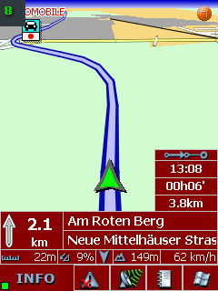

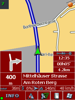

ZitatOriginal von dloregapo
Hi dloregapo,
du hättest besser dein Problem noch beschrieben, und auch ein paar Bilder wie in dem anderen Post dazugefügt - dann könnte doldi auch etwas damit anfangen ;D
Hi doldi,
habe ein kleines Problem. Wollte mir deinen Balkenskin für die Satanzeige installieren und habe auch nach deiner ANLEITUNG (siehe Posting weiter vorher ) gehandelt, dh"skinbmp" und "poiwarner.ini in Poi-Warner kopiert. (in die dort vorhandenen Ordner/ Dateien )
Bei letzterehat er gefragt ob die vorhandene überschrieben werden soll, was ich bejaht habe.
Die"mapviewlt.ini hab ich nicht ersetzt, sondern so wie von dir beschrieben geändert. ( Y- Werte auf 5 gesetzt und Font= Normal Bold geändert. Das Ergebniss sieht wie folgt aus. (Siehe Bilder )
Frage : Wie kann ich das Korrigieren, oder die Sat -Anzeige in einer anderen Farbe ( heller) machen
Dank und Gruß
Gerold

Hi doldi,
Danke für die Antwort und auch deine Mail mit Anhang.Glaube aber das mir das nicht weiter hift.
Mein Skin ist der Audi- Skin von Robert Moss. Dazu wollte ich mir deine Balkenanzeige für die Satelittenanzeige installieren und habe mich dabei genau an deine Hinweise gehalten.
Rausgekommen ist das was du auf den Screenshots siehst, also die Satelittenanzeige mit Zahlen oben links. Bin gerade nochmal damit gefahren, ist gar nicht so schlecht .Damit kann ich leben, obwohl ich deine Balkenanzeige besser finde.
Was mich stört ist die Graue/ Antrazit Grundfarbe, also das Kästchen in dem die Zahlen stehen. Das hätte ich gerne heller bzw in einer zu meinem Skin passenden Farbe. Die Zahlen selbst sind in ihrer Farbe unterschiedlich und wechsein in Abhängigkeit der Satelittenanzahl von Rot (o ) über Gelb/ Orange (1,2,3,4) ins Grün (ab5)
Hoffe du oder ein anderer von den "SKIN- EXPERTEN", vor denen ich immer
wieder den Hut ziehe kann mir helfen und sagen was, bzw wie ich es machen kann.
Gruß und Dank Gerold

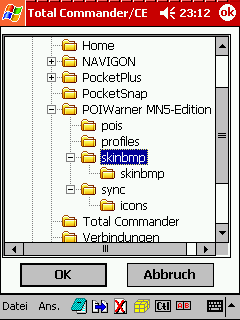

Hi phil,
Danke für die Info. Langsam fange ich an es zu begreifen. Habe gerade nochmal mit Total Commander die Dateien durchgesehen und dabei festgestellt, das ich im Poi- Warner 2x skinbmp habe. Im blau markierten liegen die Zahlen und im darunterliegenden die Farbbalken.
Werde mich morgen mal ran wagen und beides entsprechend deines Rates probieren.
Bei Problemen wende ich mich gene nochmal an dich.
Nochmals Dank und Gruß
Gerold
Hi Gerold,
...das ich im Poi- Warner 2x skinbmp habe. Im blau markierten liegen die Zahlen und im darunterliegenden die Farbbalken...
Dann ist das Problem ja schnell gelöst, nenne den ersten Ordner einfach mal in "skinbmp_zahlen" um und kopiere den anden "skinbmp"-Ordner raus direkt ins Verzeichnis "POI-Warner MN5-Edition".
Dann POI-Warner neu starten und er nimmt den skinbmp-Ordner, den Ordner "skinbmp_zahlen" kannst Du drin lassen oder auch löschen.
viele Grüße
phil
